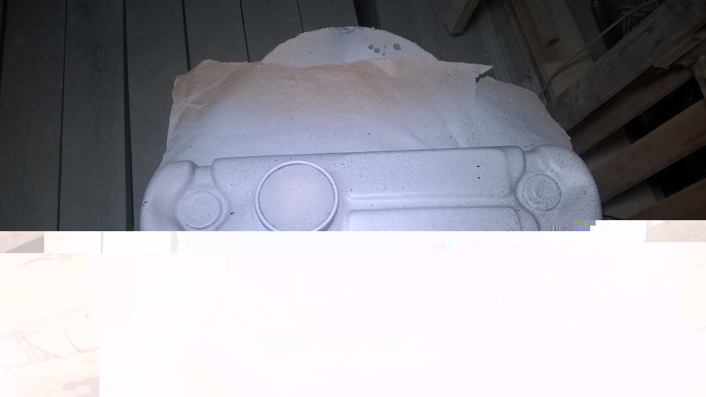

Trochę aktualnych zdjęć przed lakierowaniem...

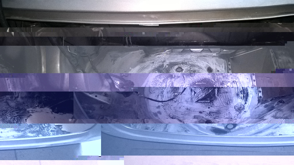

I jeszcze...

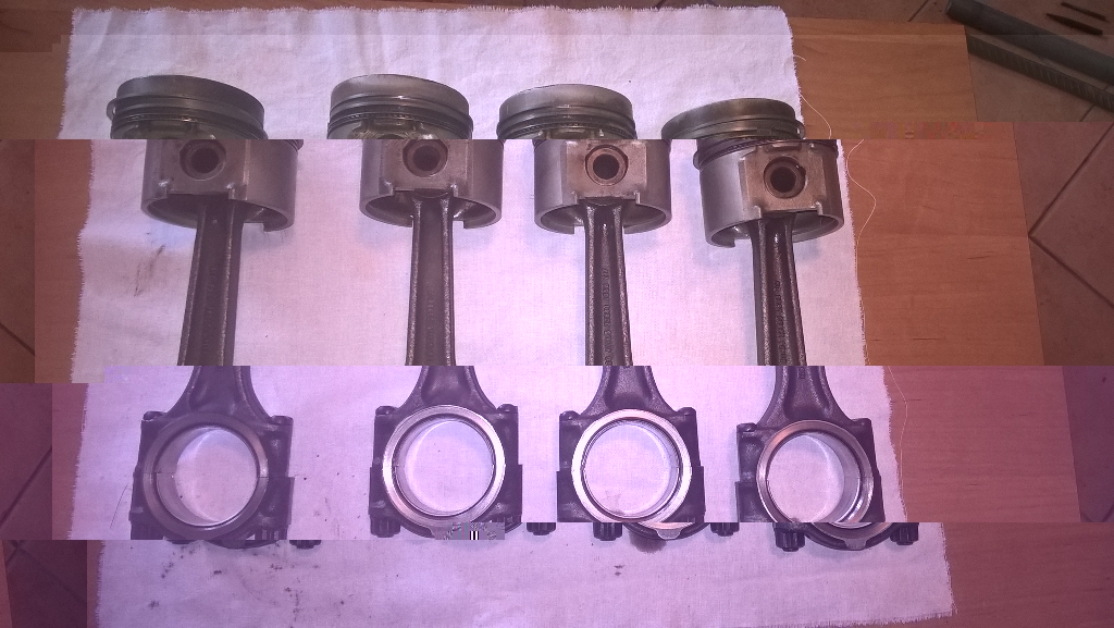

A w międzyczasie rozbieram silnik, myję i idzie do weryfikacji do zakładu szlifierskiego

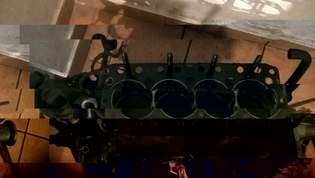

Dziś dalszy ciąg prac nad silnikiem....

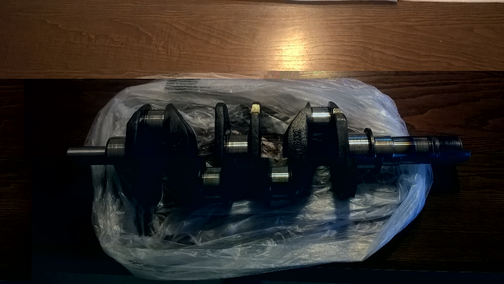

Cylindry niestety do szlifu :( to samo wał, a miało być tak dorze :evil:

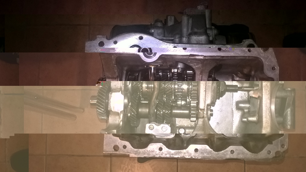

Skrzynia wymyta i przygotowana do weryfikacji

Po rozebraniu silnika czas na podsumowanie:
Cylindry po pomiarze - 1 szlif, tłoki nowe Nurala high compresion +0,20 - do kupienia, panewki korbowe na 1 szlif, panewki główne raczej 2 szlif może wyda ( po pomiarach się okaże), blok planowanie góry,
Wałek rozrządu ok, wymiana panewek wałka na std, rozrząd był wymieniony na nowy na pojedynczym łańcuchu więc zostaje, nowa wydajniejsza pompa oleju, nowe szklanki i oczywiście wszystkie simeringi, oringi, uszczelnienia i uszczelki nowe.
