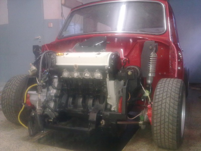

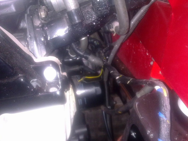

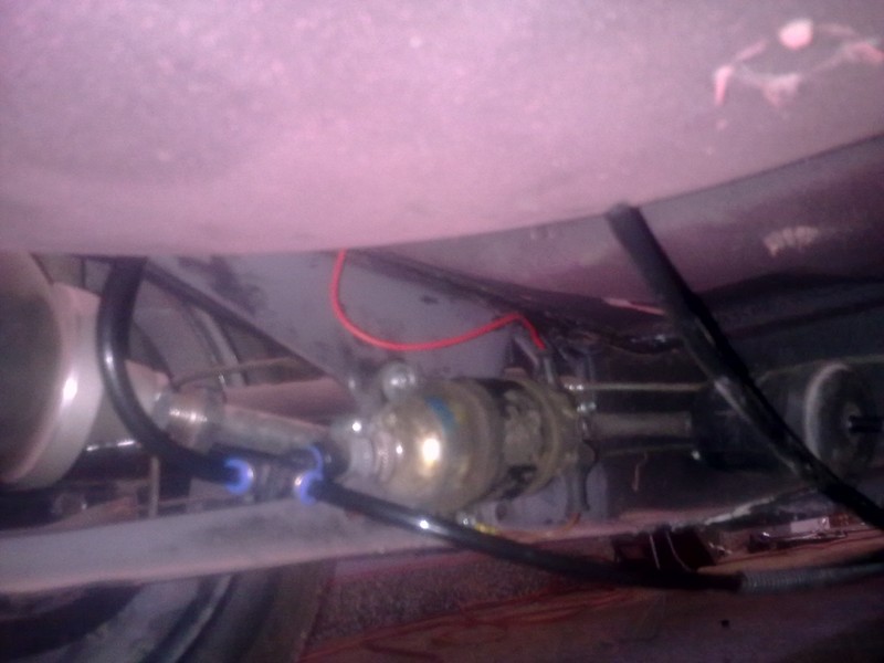

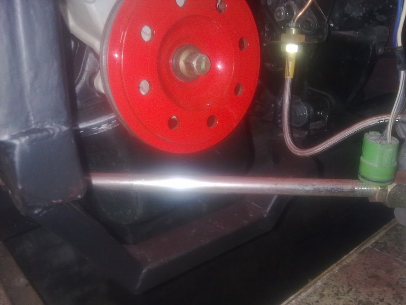

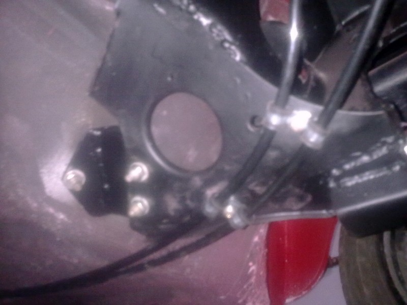

pompa na wózku , do zrobienia jeszcze mocowanie filtra paliwa . Foto 2 -przewody paliwowe i sztywne mocowanie wózka (home-made) :grin:
Ps. Na wózku będzie minus ? bo do niego dałem masę .

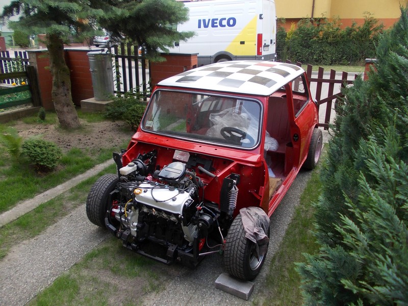

i dalej sieję podnietę ... :grin:

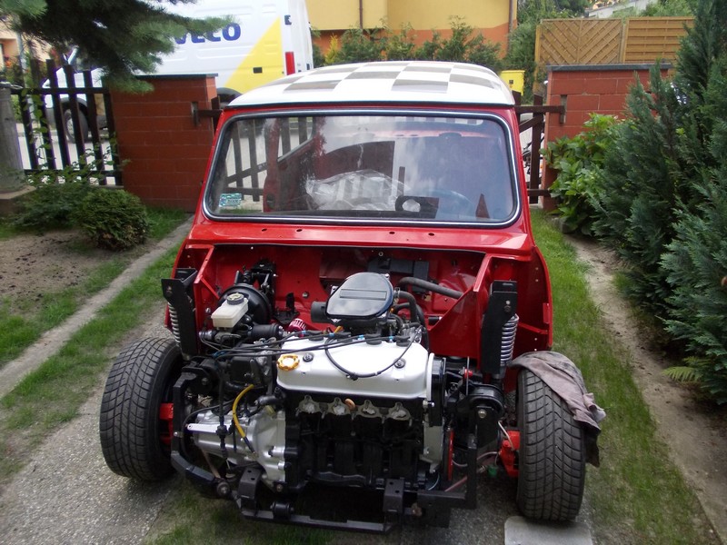

pyk...
pyk...
pyk...

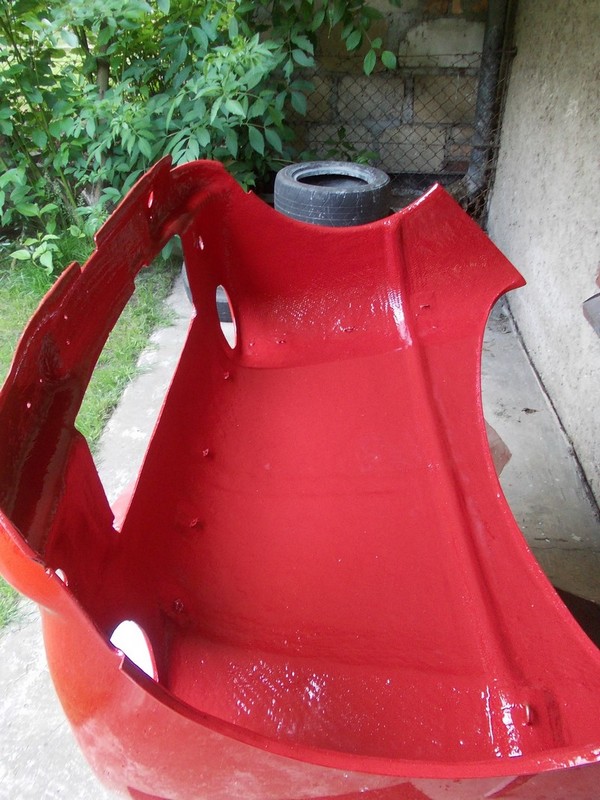

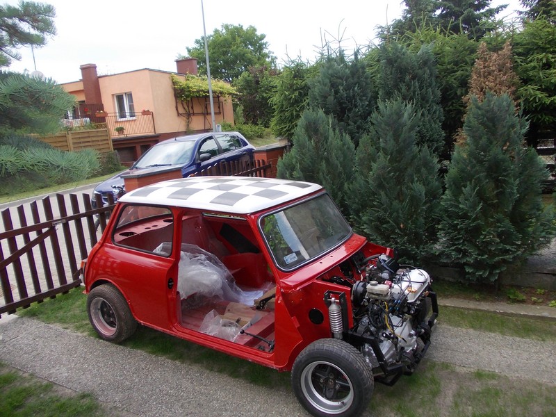

pomalowałem Topkotem maskę od spodu... nie sądziłem,że mi sie uda ale znalazłem nawet czerwony :grin:

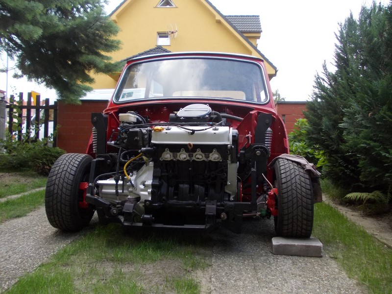

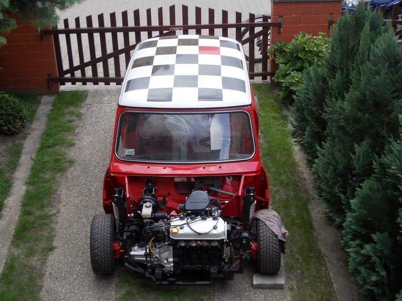

był test drive?
co taki tył wąski ?

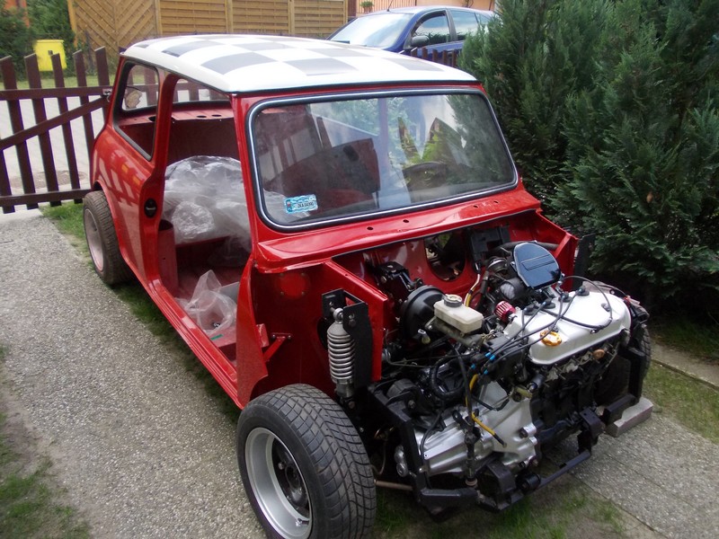

jeszcze zrobić nowe ośki , dokończyć kable , ustawić koła,chłodnica ,nowe aku i można testować :razz:
tył wąski ? tak aparat chwycił ...

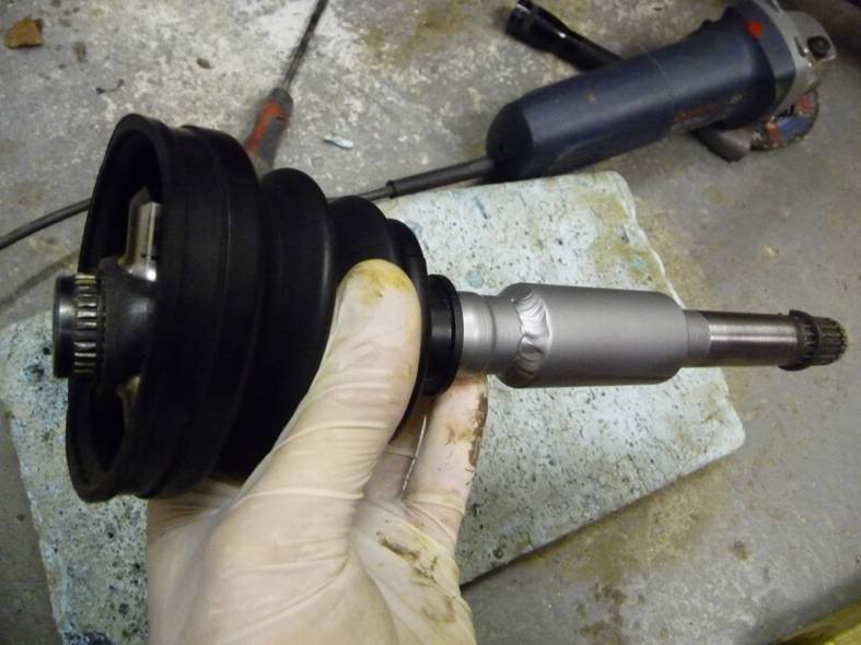

jak dorabiasz półośki?
zespawane honda-mini , potem na gorąco zakładana tuleja i obspawana . Coś takiego ...

da sie to wywazyc po takim zabiegu ?? :shock:
Andrews_poz pisze:da sie to wywazyc po takim zabiegu ?? :shock:
zobaczymy ... :grin:
teoretycznie sie da , u mni było bicie ....
myślałem żeby po całym zabiegu przetoczyć całość , zebrać równo spaw itd. może to wystarczy ...
