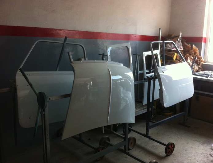

Austin Mini Van - "polska edycja" - sidi
Post autor: sidi »
dodaje kolejne zdjęcia - jak to mówią piłkarze w każdym wywiadze "sukcesywnie do przodu" :razz:
Jako że większość "baboli" wyprowadziłem i Mini zaczyna przypominać Austina - chciałbym zmienić temat na Austin Mini Van - polska edycja
Coraz bliżej jego legalizacji więc i model został wybrany :lol:
Cały czas zastanawiam się nad rocznikiem...
Mini dostał większość uszczelek, wszystkie szyby, klamki i zamki drzwi przedniich; grill, wkłady lamp, kierunki i tylnie świecidełka. Pozostaje jeszcze zamknięcie tylnich drzwi (uszczelki, zamek i klamka)
Cudnie patrzeć jak pierwsze promienie słońca od czasu do czasu go ogrzewają... :cool:
