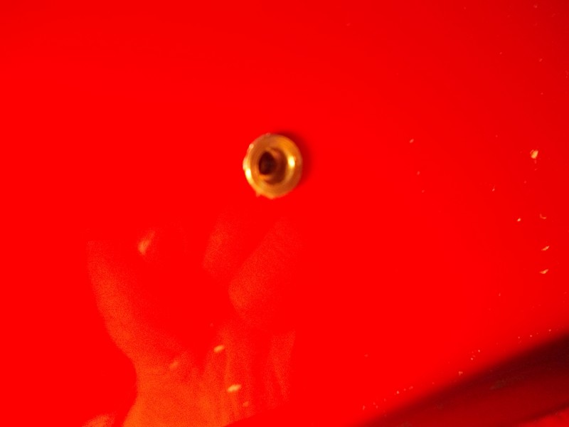

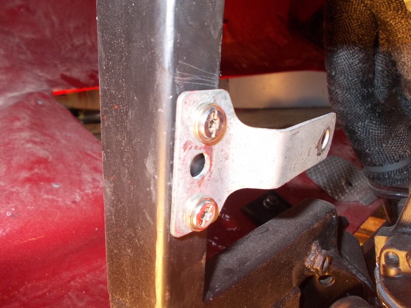

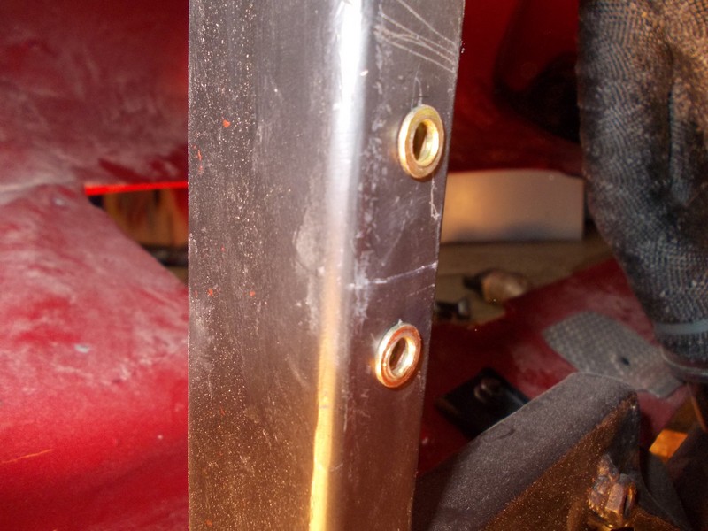

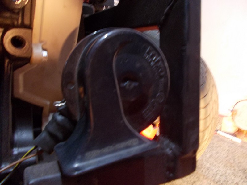

Bawiłem się w nitonakrętki ...
i jest już klakson :grin:
mocowanie nadkoli - nitonakrętki :wink:

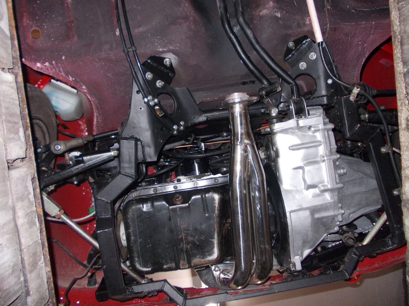

widok z dołu i osłona na pompę

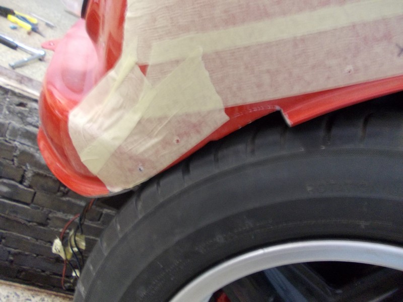

przecięte nadkole trzeba wykończyć ... jak myslićie wystarczy miejsca czy jeszcze przycinać błotnik ? (fot2) :mrgreen:
ciac i to duzo
muszę najpierw ustawić koło i wtedy się zobaczy ... kurcze tam blisko jest otwór mocowania nadkola ...
przy okazji nitonakrętek uczulam od razu, że te które robią z aluminium parszywie się sprawuję w połączeniu ze śrubkami - niestety bierze je korozja szybko i odkręcenie bywa ciężkie, ale z tego co widzę twoje chyba nie są alu
ooo... to dam tam trochę smaru AL 1100 (na bazie aluminium) może coś da. Moje też są aluminiowe ale czymś powlekane lecz przy zaciskaniu gwint się lekko zrywa i schodzi tam ta warstwa.
flapjck1 pisze:ciac i to duzo
ta fotka jest przy max skręcie. nadal myślisz że ciąć dużo ? mogę jakieś 1cm :???:
przy ugieciu zawieszenia dotknie jak nic - teraz zrobiles tylko statyczna probe
w Twoim przypadku może nie będzie tak tragicznie z tymi nitonakrętkami, ale w autach które jeżdżą na co dzień i cały rok niestety dały mi się już we znaki, ale poza tym patent fajny, smar może faktycznie pomoże
natomiast nadkola ciachaj... bo nie ma bata, żeby Ci się revo zmieściły przy skręcie
