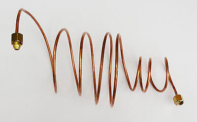

Wężyk ciśnienie przy odrobinie pracy zrób z cienkiej rurki miedzianej. Nic się nie łamie, nie starzeje.. wyginasz jak chcesz. Tak było dawniej, robisz raz i zapominasz do końca życia.

miedzianka fajna ale to temat na inne czasy ... :|
teraz trzeba coś na biegu założyć ... ten kruciec OA to chyba mam bo w bloku jest gwint wewnętrzny a ja nakręcałem końcówkę wężyka na wystający z bloku ... więc tylko trójnik i czujnik potrzebny ... jeszcze wieczorem zerknę bo nie pamiętam jak tam jest :oops:

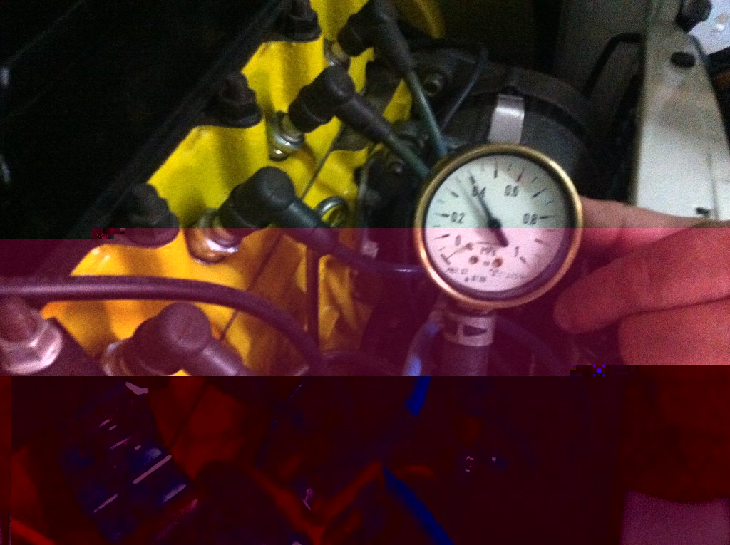

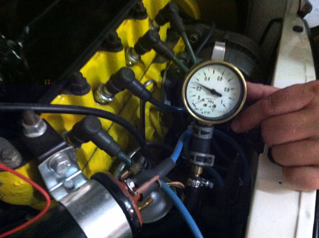

tak dla pewności zrobiłem pomiary ciśnienia na innym nowym zegarze z normą prl-owską :wink: ... silnik rozgrzany na wolnych nieco ponad 2 , po dodaniu gazu idzie na 4 ... wszystko chodzi płynnie ... więc stary wskaźnik trzeba będzie reanimować ... dodam też kontrolkę .
