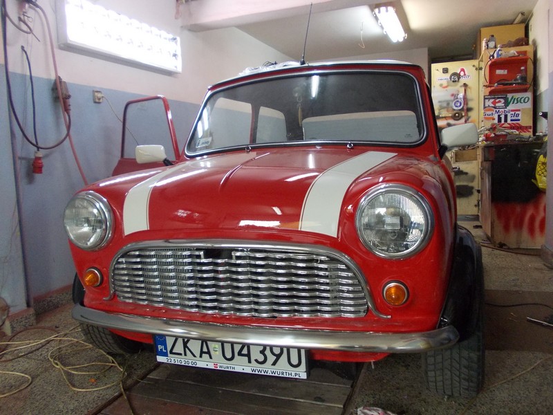

Gibki Cooper 91r " MAŁY "
jedno mi tylko zostało , ale jak chcesz moge podesłac

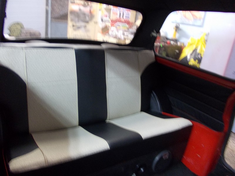

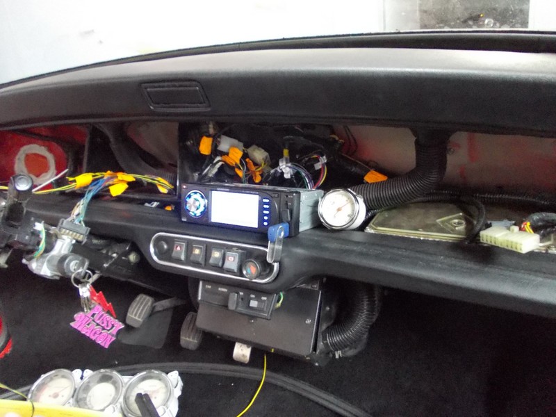

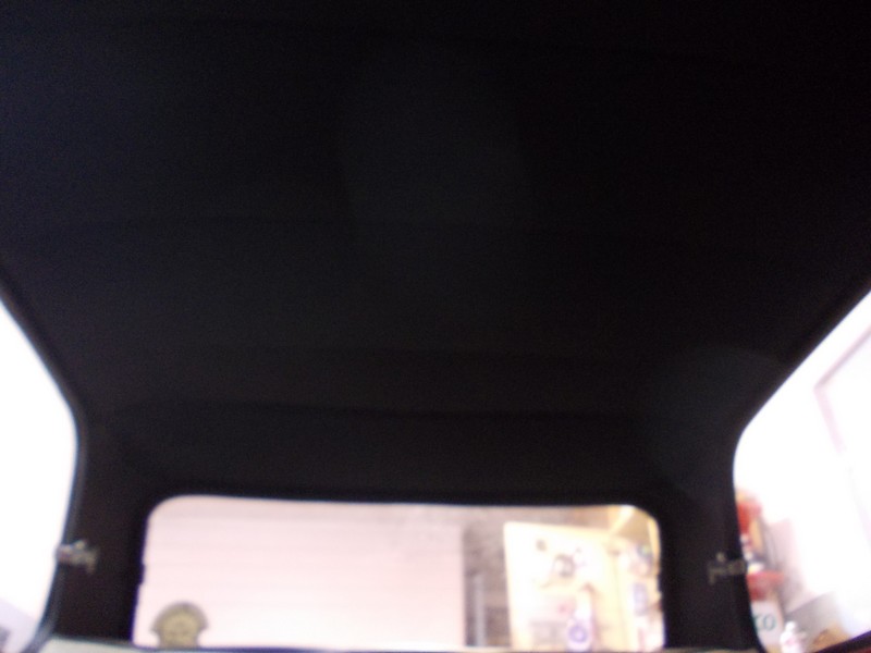

osłony pomaluję ... a teraz coś dla oka , doszło parę drobiazgów , wykańczam środek , po różnych próbach z wzorami hydrografiki wyszło na drewno , mam nadzieje ,że po niedzieli już je założę.
środek...

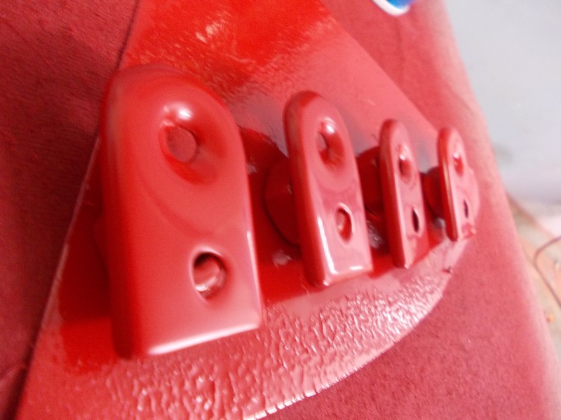

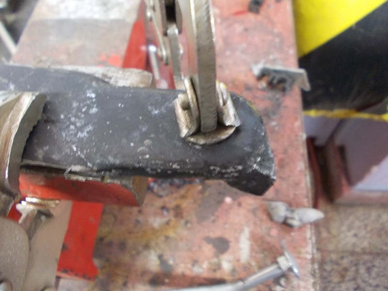

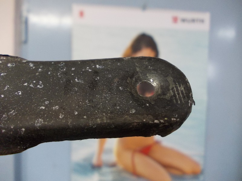

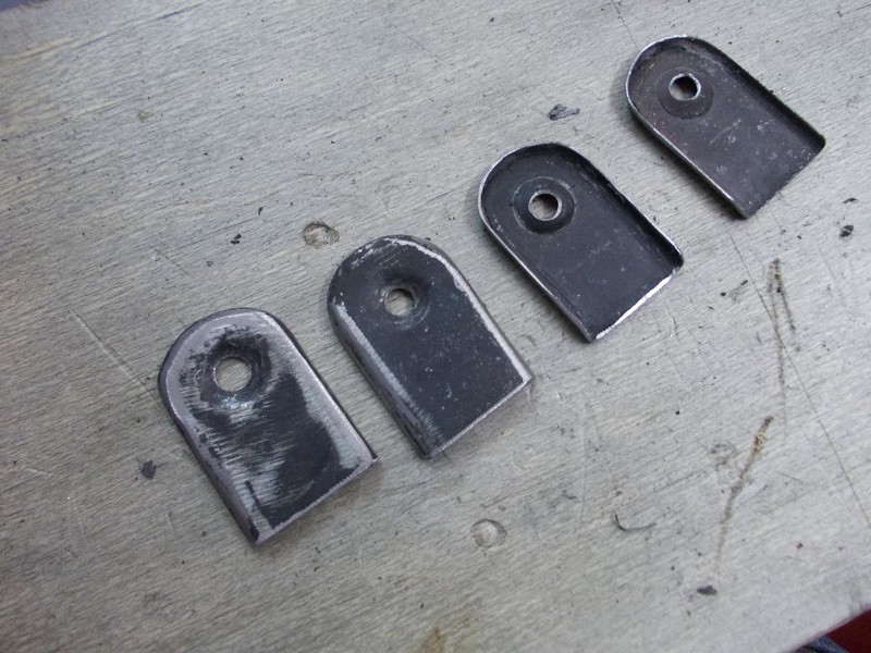

zapięcie flipa na paski ... zgadnijce od czego paski :mrgreen: trzeba zrobić do nich okucia.
po klepaniu...

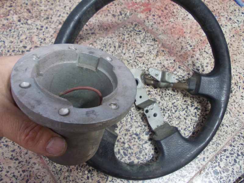

i pomalowane ... znalazłem jakąć starą nabę i kierownicę od hondy , wieloklin pasuje więc zrobię sobie nabę ... jak się uda :grin:
Psie obroże?
Sadam pisze:Psie obroże?
tak... :mrgreen:
znowu zmiana planu ... nabę będę miał dzisiaj gotowca od civica. A u kolegi od hydrografiki skończyła sie folia drewniana i trzeba ja zamówić i czekać pare dni ,więc wracam do carbonu(ma sporo) ,tylko musiałem przemalować deski na szary akryl w bazie aby wzór wyszedł czytelny... uff ... już trzeci raz je malowałem facepalm
