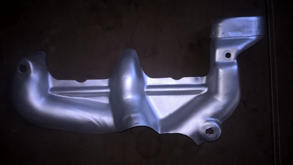

No I kolektor tez wymaga pracy, przecież zardzewiałego syfu nie włożysz :shock:

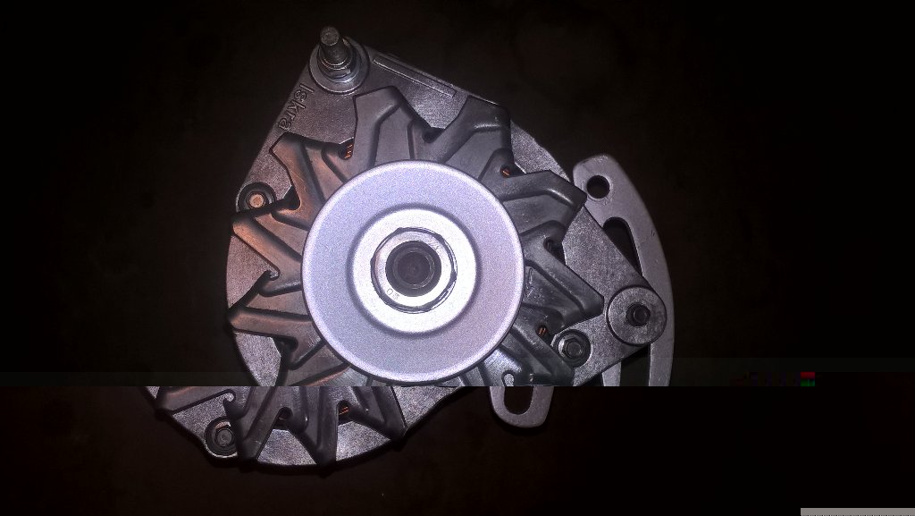

Alternator rozebrany, zweryfikowany, wyczyszczony, aluminium wyszczotkowane, a następnie złożony i sprawdzony. Gotowy do montażu.
