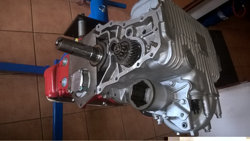

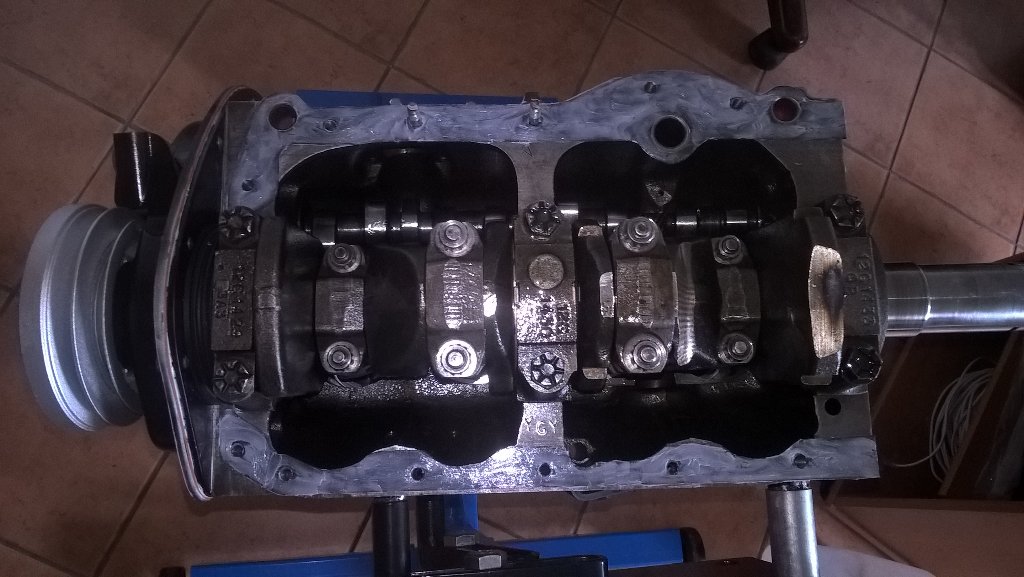

Przyszły graty - zabieram się do roboty.
lilek
Posty: 561
Lokalizacja: CK
Re: Mini Bemol z Kaszub
Post autor: lilek »

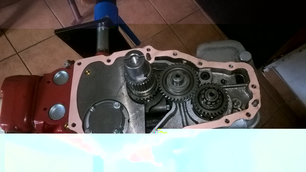

End float na kole pośrednim ustawiony na 0,10 mm.
Można scalać skrzynię z silnikiem.

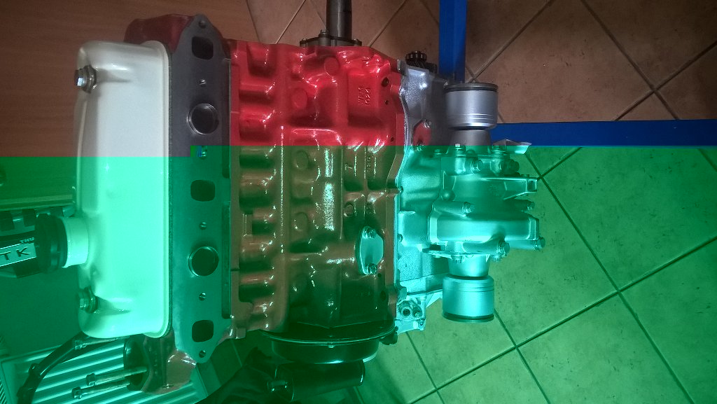

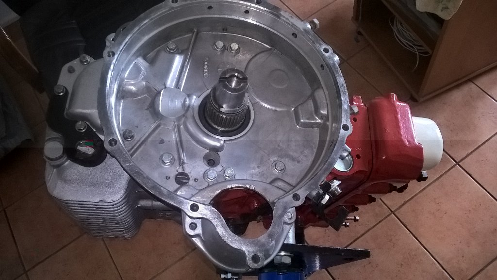

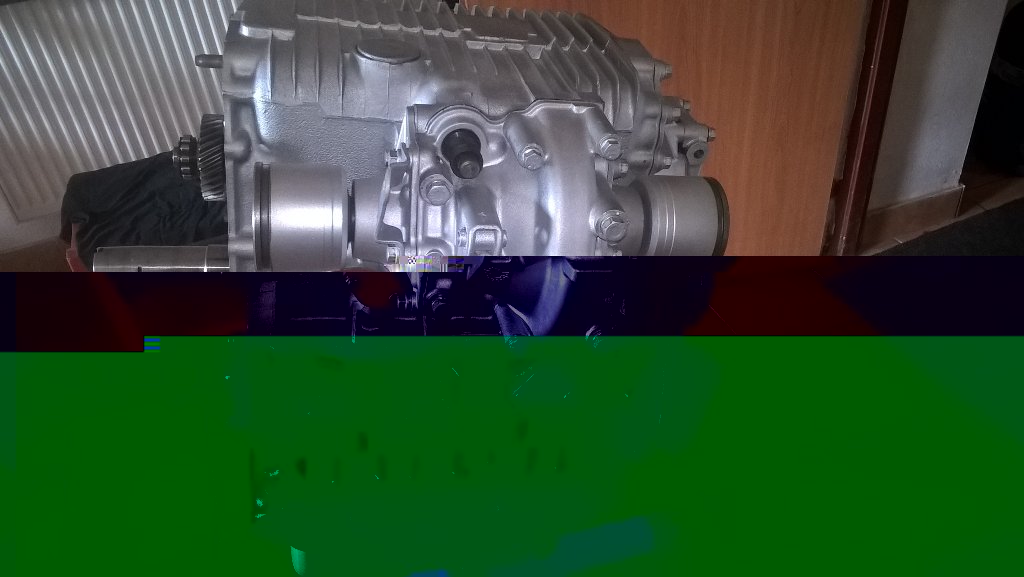

Zakładanie skrzyni
lilek
Posty: 561
Lokalizacja: CK
Post autor: lilek »
I dalej...

Post autor: lilek »
I jeszcze...

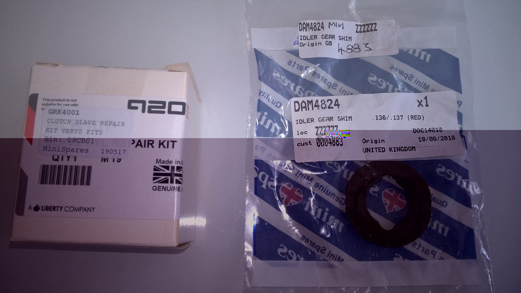

Ustawienie end float na drop gear i można składać dalej

Silnik czeka na nowy zestaw sprzęgła z dociskiem

hillman
Posty: 437
Lokalizacja: lublin
Post autor: hillman »
Re: Ustawienie end float na drop gear i można składać dalej .......... To nie wszystko...Luz osiowy.. Prowadzi do wibracji i wyrobienia wału. To jest ważne..
Wszystko robi na kolanie.
Osoba aspołeczna..
lilek
Posty: 561
Lokalizacja: CK
Post autor: lilek »
Nie rób ze mnie idioty :evil:
Luz osiowy sprawdziłem, tuleje na drop Gear nie są wywalone więc wiem co piszę, ale dobrze że zwróciłeś na to uwagę bo jest to bardzo istotna sprawa, tak jak i (za chwilę pewnie napiszesz) nacisk koła zamachowego pośrednio na drop Gear przy zakładaniu kompletu sprzęgła.

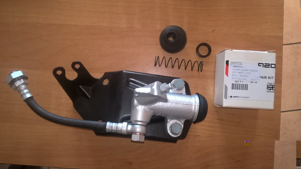

Wysprzeglik po regeneracji

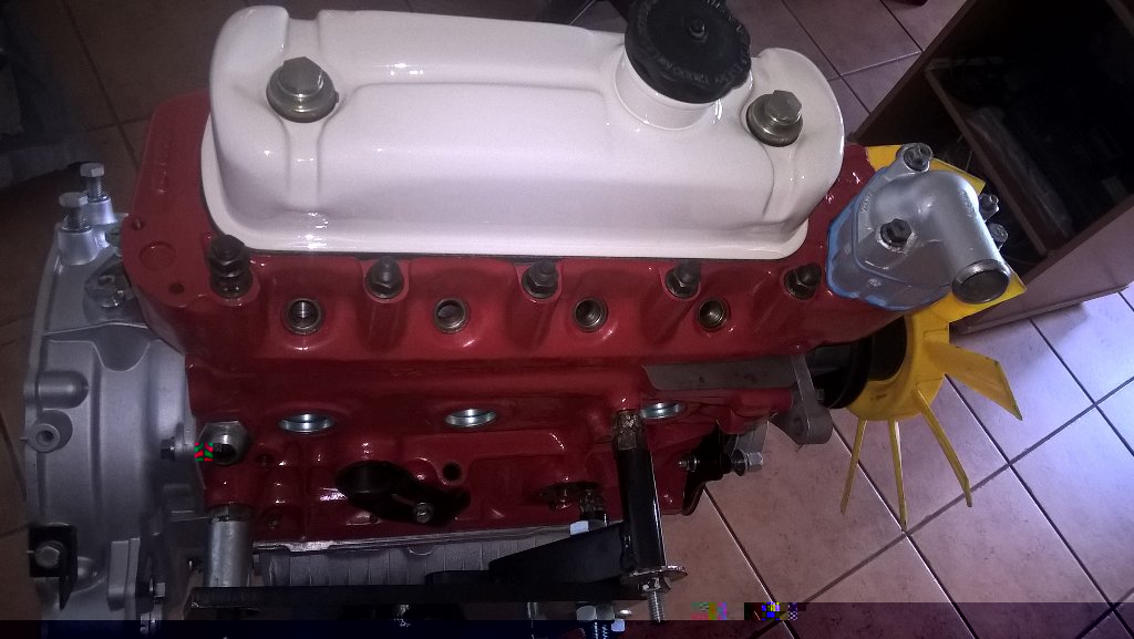

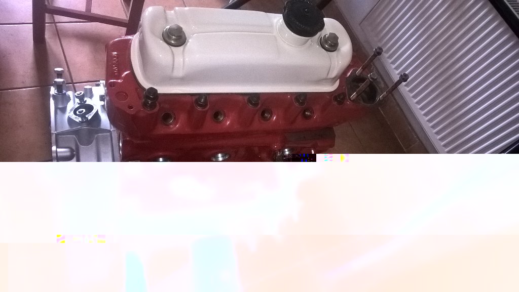

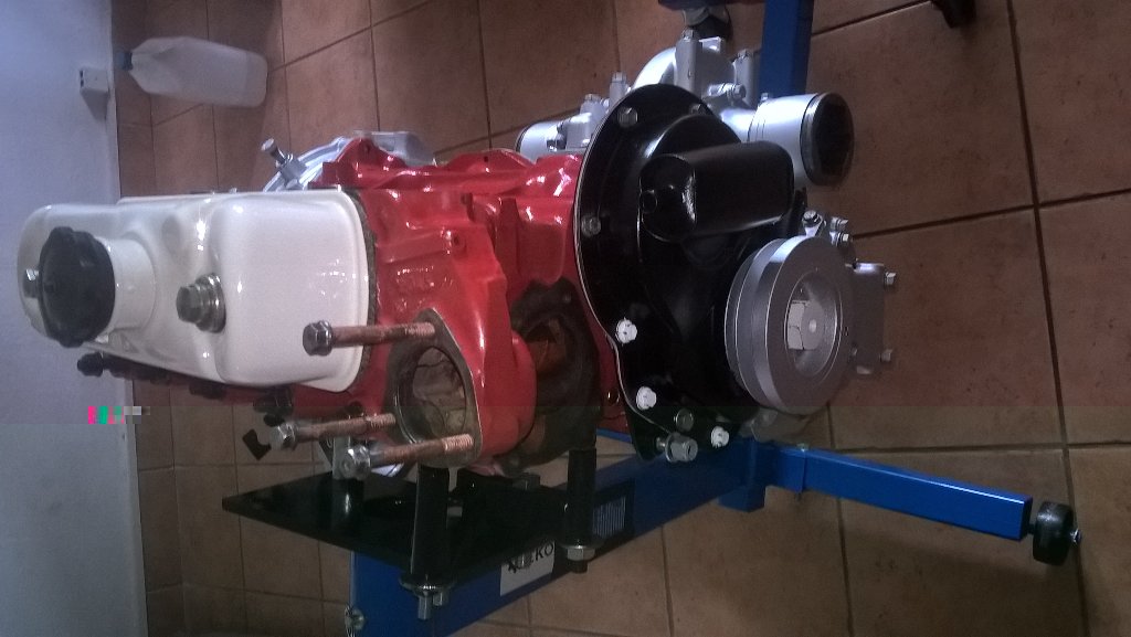

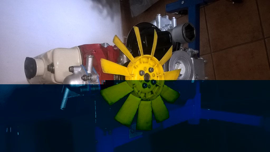

Montaż osprzętu - termostat i pompa chłodziwa oraz wentylator :)
Chris11
Posty: 519
Post autor: Chris11 »
Tak się z ciekawości i nieznajomości zapytam - od czego zależy stosowanie "dystansu" przy termostacie? U mnie obudowa przylega bezpośrednio do głowicy.
