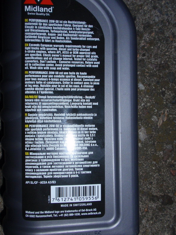

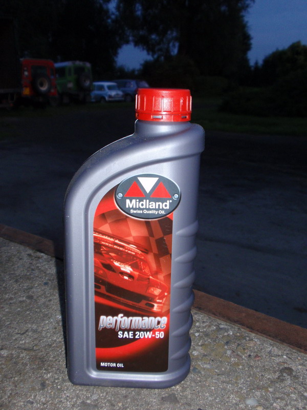

tak wygląda opakowanie oleju Midland 20W50
olej midl2.jpg (193.5 KiB) Przejrzano 1790 razy
olej midland.jpg (123.55 KiB) Przejrzano 1790 razy

Re: Jaki olej najlepiej wlac?
Post autor: MARO »
flapjck1 pisze: :P poszperaj jaki powinien byc prawidlowy
Po co szperać :wink: monsterek napisał wyżej 20W50 :wink: Midland to chyba dobry wybór
lej mineralny 20W50, jako alternatywa mineralny 15W40 ale ze zdecydowanym wskazaniem na ten pierwszy (zalecany jako "one and only")
są i inne głosy, ale to już na własną odpowiedzialność

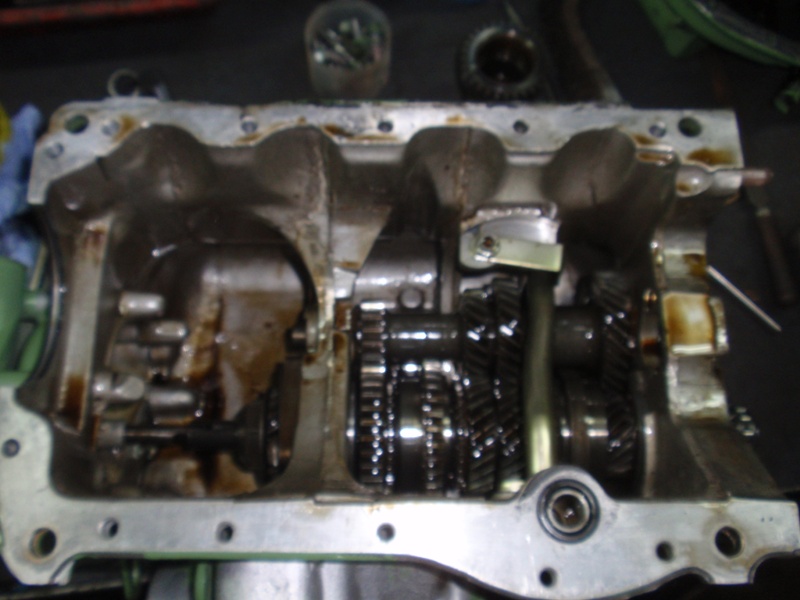

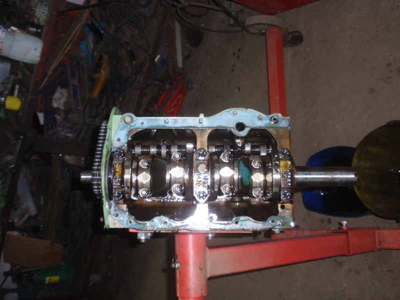

A tak wygląda rozebrana upalarka na oleju Midland
mp skrzynia.JPG (136.25 KiB) Przejrzano 1656 razy
mp silnik.JPG (141.54 KiB) Przejrzano 1656 razy
Silnik Michała Pyy ?
http://www.midland.pl/index.php?page=sh ... t&Itemid=4
poczytaj i porównaj literki, castrol ma SE/CC a w midlandzie SL/CF. Te litery oznaczają jakość, im wyżej w alfabecie tym lepszy olej.Ten castrol nadeje się do żuka. :mrgreen:
