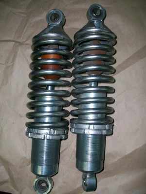

Może tak sie wydaje bo są bliżej ... ale w sumienie NIE wiem od czego są , wiem,że to blischtein(czy jakoś tak) jak będą działały to trzeba sprawdzić ...możliwe,że to są właśnie do mini. Moę podać wymiary to moze ktoś porówna.
Ostatnio zmieniony 18 lut 2009, 14:26 przez Gibki Staruszek, łącznie zmieniany 1 raz.
Wymiar to jedna sprawa, siła sprężyny następna. Podaj wymiary to Ci odpiszę.
Długość od środków otworów mocujących ( przy lekko skręconej sprężynie ) to - 32 cm
Długość sprężyny - 16,5 cm
Średnica sprężyny - 8 cm
Dł. gwintu około - 7 cm
Znalazłem na nich jakiś numer ... może po nim w firmie dojdzie sie co to jest ... :wink:
Dziś dowiedziałem się,że jest to amorek do auta. Musze wysłać fotkę to moze dowiem sie więcej...

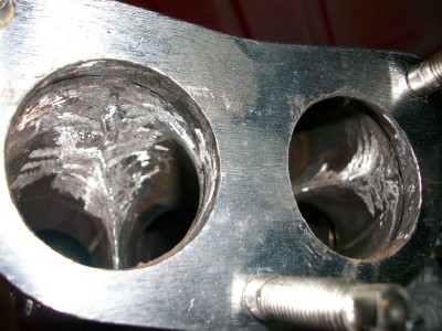

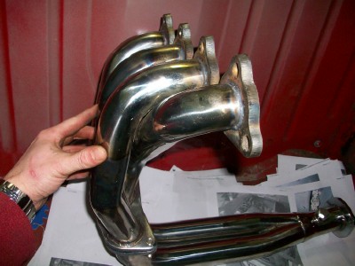

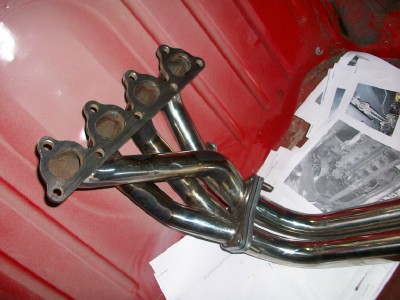

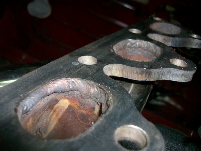

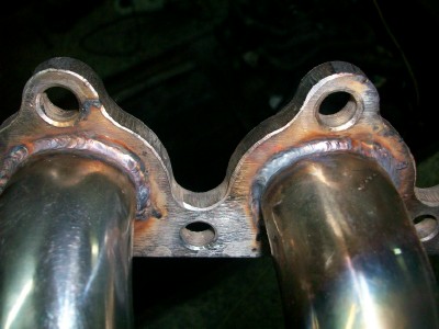

kolektor pospawany,splanowany,jeszcze tylko wyfrezowac spawy...
poprawianie fabryki... :wink:

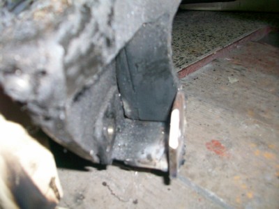

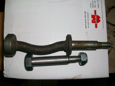

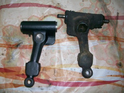

nowe sruby mocowania dolnego wachacza , stary i "nowy" wachacz :razz:

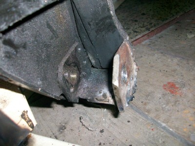

Możesz wkleić foto gniazda mocującego dolny wahacz? I zblizenie spawu kolektorów.

Saint pisze:Możesz wkleić foto gniazda mocującego dolny wahacz? I zblizenie spawu kolektorów.
Mi się podoba
Robi się ... :wink:
ps. gniazdo wachacza i spawy wew. kolektora są jeszcze do obrobienia ...

i dalej kolektor ...

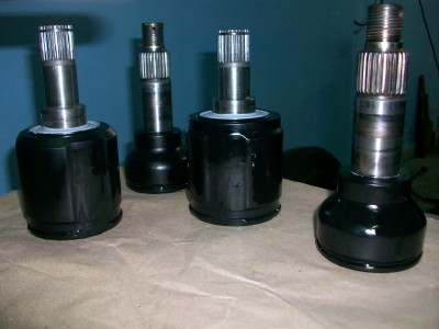

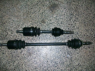

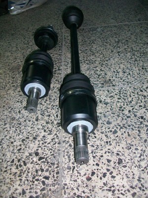

Zrobiłbys zbliżenie osłon na miniakowym przegubie, bo coś mi się wydaje że nikt o tym nie wie że osłony robione są teraz jako uniwersalne, tzn pasują na przeguby starego typu i nowego ale trzeba jedną krawędz obciąć
właśnie jedna była taka przydługa, ale tak była założona wcześniej bez obcinania i mi tez pasowała... ona się trochę ugniotła i dopasowała pod rowek przegubu. Myślisz ,że muszę to poprawić ? Trzyma sie dobrze...
Ja tam się nie znam :mrgreen: ,ale zawsze obcinam tą pierwszą krawędz, ona ma zamek o półokrągłym kształcie i jest do starego przegubu- więc ni jak się ma do tego rowka w nowy przegubie
