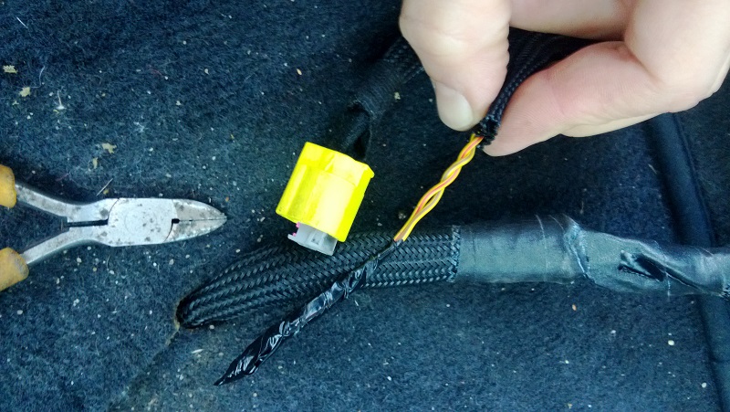

witam,
mam ucięty kabel pod siedzeniami - czy ktoś może powiedzieć od czego są i gdzie powinny być podpięte?
- WP_20131030_001.jpg (347.66 KiB) Przejrzano 1789 razy
michu86
- Posty: 162
- Rejestracja: 07 sty 2012, 16:55
Re: kable pod siedzeniami - Airbag
Żółty - poduszka w fotelu
Niebieski - napinacz pasa bezpieczeństwa (czego nie widzę)

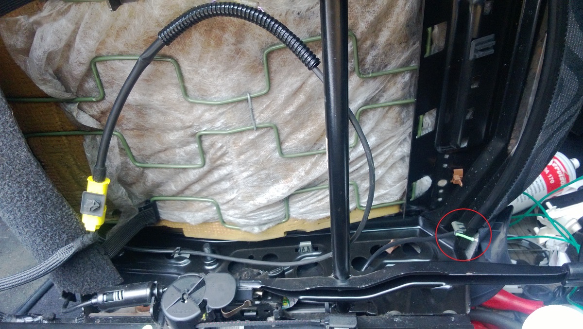

Kable od napinacza pasów powinny być pod fotelem?
A nabój nie jest przy bębnie pasów w słupku - jeśli tak to od czego są kabelki w zaznaczonym czerwonym kółku?
Napinacz jest też w miejscu gdzie wpinasz pasy. A co do uciętych kabli to albo napinacz albo "grzanie dupy". U mnie podgrzewanie idzie na trzech kablach (zielono-fioletowy, brązowy i czarny)
Opis kolorów wtyczek :
Żółta - poduszka
Niebieska - napinacz
Czarna - podgrzewanie foteli
Żółta - poduszka

Wtyczki z kablami są przyczepione do górnego stelaża fotela takimi zatrzaskami. Generalnie nie powinny latać, bądź walać się po fotelem. Napinacz jest przymocowany do fotela kierowcy jak i pasażera tam gdzie zapinasz pasy - metalowa czarna rurka właśnie z kablem idzie do niebieskiej wtyczki pod fotelem. Co do podprzegwanych foteli i ich wtyczek - nie mam pojęcia. Nie posiadam takowych.

michu86 - dzięki za info. moje ucięte kable idą do rurki obok zapinki pasów-czyli do naboju/napinacza przy siedzeniu. Są to dwa kabelki czarny i zielony.
Z podłogi mam kabelki w kolorach jak na zdjęciu. Możecie sprawdzić który kolor z którym powinien być połączony?
Z góry dziękuję.
Z góry dziękuję.
- kable napinacz.jpg (182.8 KiB) Przejrzano 1714 razy
