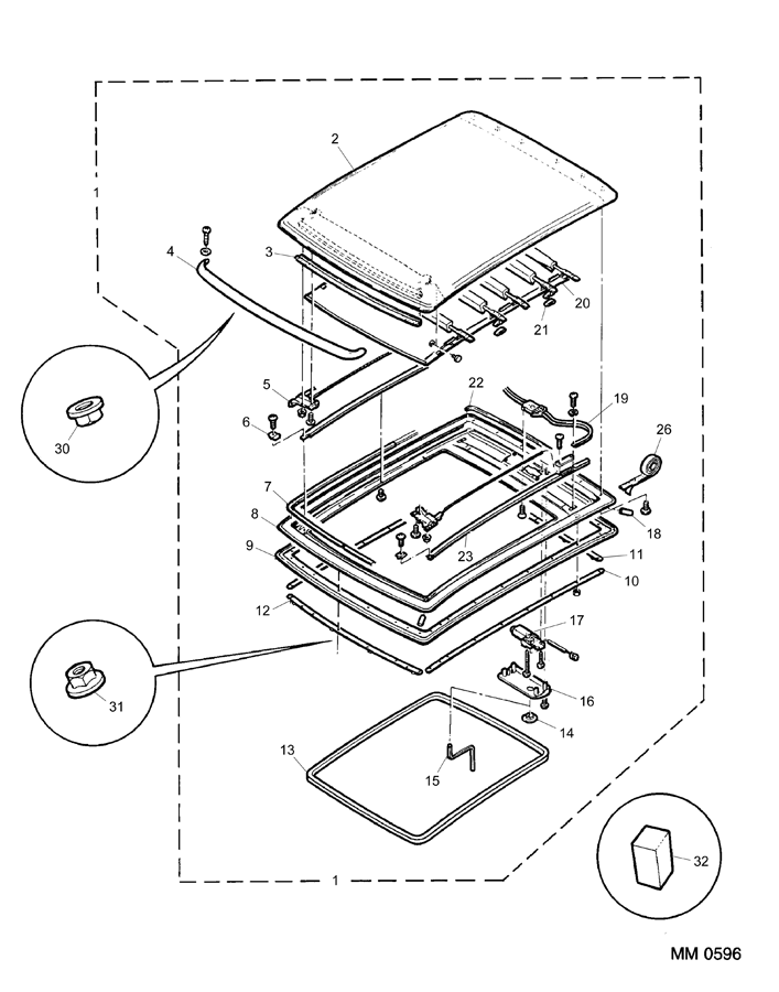

Spróbuj wpuścić jakieś smarowidło, może się coś zapiekło. Może Ci się przyda schemat dachu.
- GRID000950.gif (69.76 KiB) Przejrzano 2241 razy
