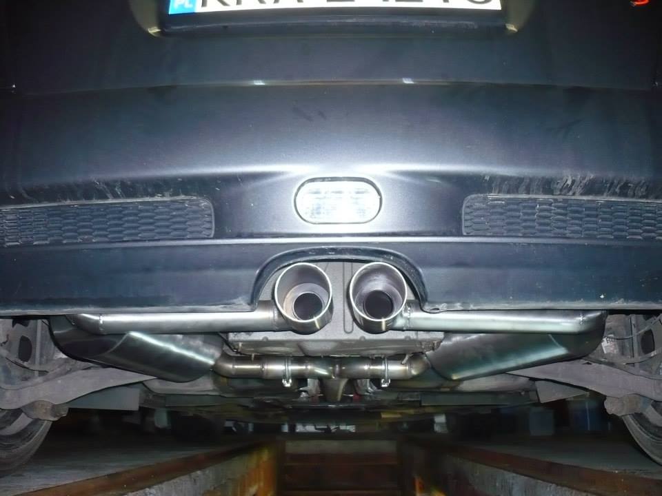

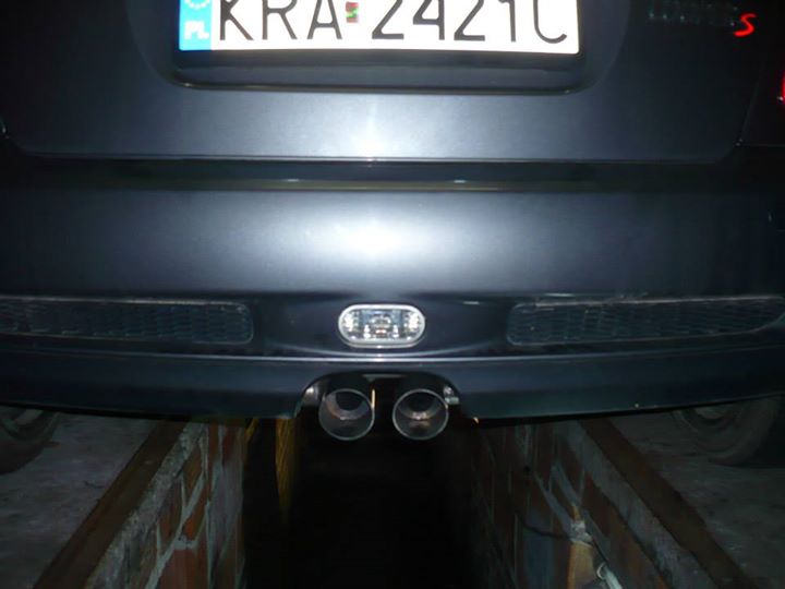

kto robił ? jaki koszt ? pokaż jak gada ;)

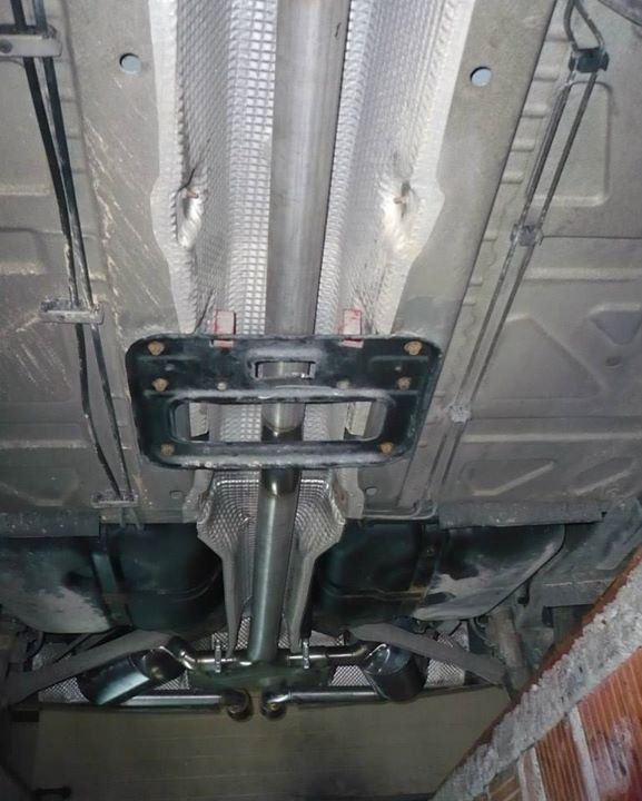

Ten sam co koledze B!G LAM3
GTPerformence polecam oczywiście!!!
Cena ok 2 tys.musisz liczyć....

http://youtu.be/ccnvP3xiM6U
Jeszcze przed wycięciem kata teraz efekt dużo lepszy!!!

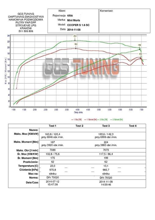

Ile wypluł na hamowni? ;) i co pozmieniane?
Kangus83
Posty: 47
Rejestracja: 23 sty 2014, 21:13
Posiadane auto: Mini cooper s R53
Re: R53 wydech przelot
Post autor: Kangus83 »
Film z przed ostatniego mierzenia -seria, przy ostatnim pomiarze niestety mnie nie było :cry:
Wydech jak widać
Dolot
Kółko pasowe 17%
Większy i wydajniejszy IC
