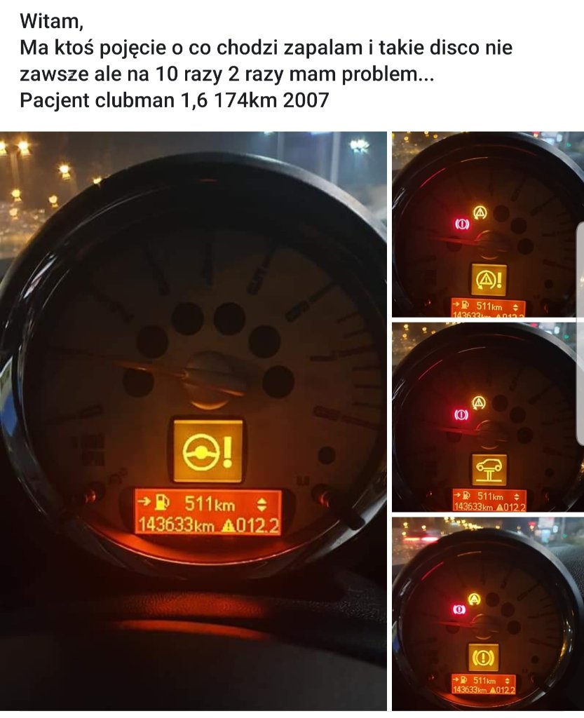

Witam jakieś pomysły?

a co komputer mówi? ;-) Te ikonki wskazują, że na kompie jest już zapisana litania błędów... i od tego bym zaczął. Inaczej to wróżenie z fusów.

Wgraj nowy soft i potem zobacz co wyświetli.
Aha i polecam poza ASO, bo tam to skroją niemiłosiernie ;)

Miałem podobną choinkę w R53. Były dwa powody, przerwa w sterowniku ABS, po wymianie rzadziej ale lampki powracały. Zlokalizowałem przegrzewający się bezpiecznik i po jego wymianie zupełnie problem zniknął. Z czasem wymieniłem całą skrzynkę bezpieczników profilaktycznie.
