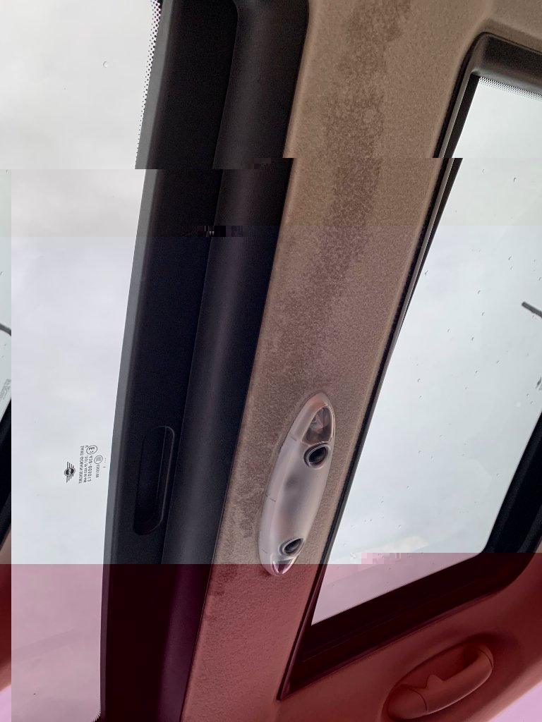

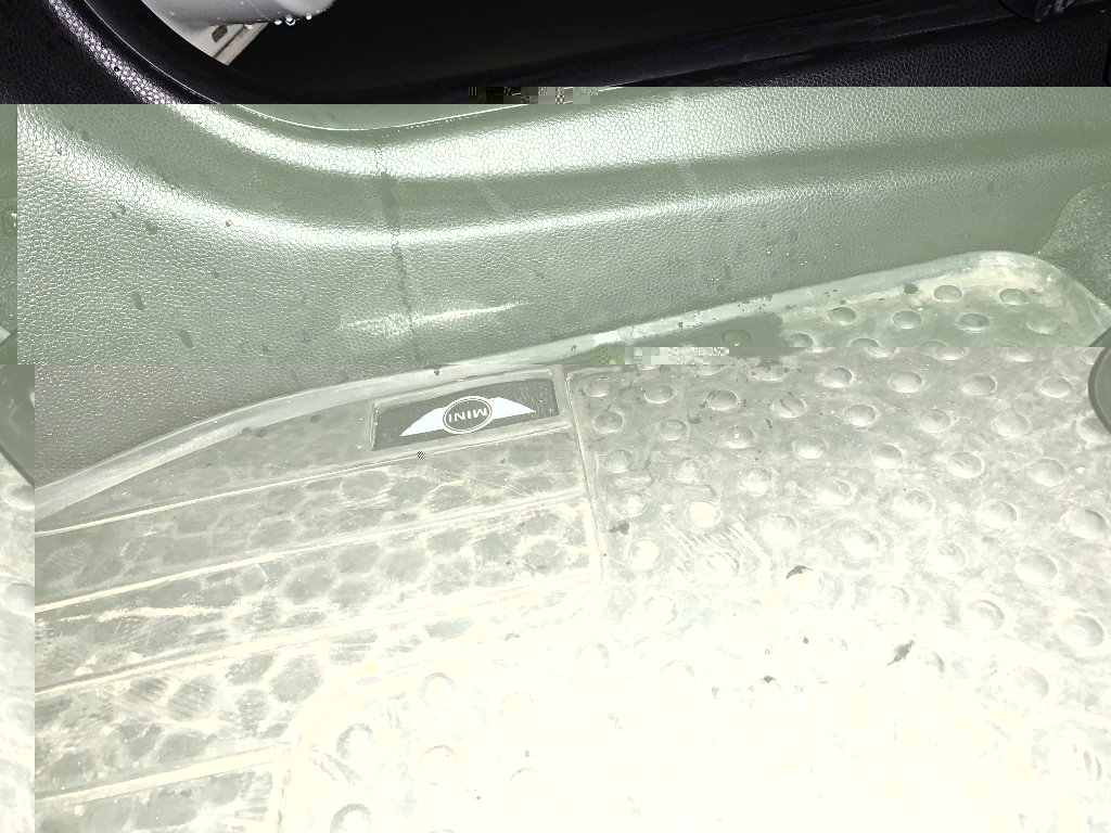

Posiadam Mini R56 z 2011 roku z dachem panoramicznym (szyberdachem). Po deszczu zauważyłem że podsufitka zamokła w okolice słupka B oraz na środku, jak na zdjęciach.
Czy ktoś miał podobny problem?

- IMG_0529.jpeg (100.84 KiB) Przejrzano 304 razy
- IMG_0530.jpeg (111.01 KiB) Przejrzano 303 razy

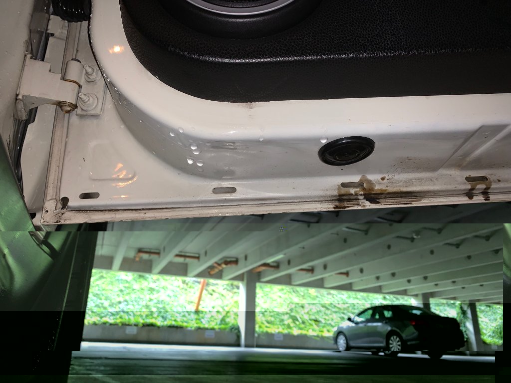

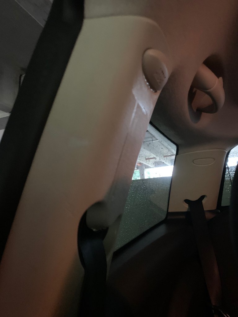

Dziś pod czas deszczu zrobiłem jeszcze kilka zdjęć problemu. Wygląda, że powodem na to jest uszczelka drzwi po stronie pasażera.

Hej, jesli odplywy dzialaja, to nieszczelnosc moze tez wystepowac na nitach. Apropo odplywow, zobacz tez ponizsze tematy:

Tak jak pisal Plewson, obstawiam żę to nity środkowego wzmocnienia ramy dachu panoramicznego. Samochód nie jest po kolizji?

Hej wszystkim!
Okazało się że problem rzeczywiście był powiązany z nitami. Przez jeden z nitów po prawej stronie (gdzie na zdjęciach było mokro) przepływała wóda i dalej po słupku A oraz B dostawała się do dywaników.
