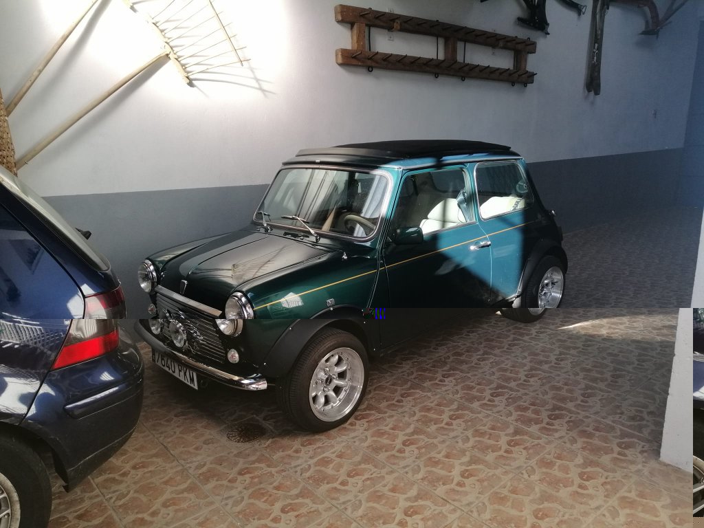

auto ostatecznie skończyło w Hiszpanii, ale właściciel po jakimś roku chyba się znudził (cena nieznana) :D
(542.7 KiB) Pobrany 228 razy

To jeszcze z reporterskiego obowiązku hondziarza, auto wygląda obecnie picrel, właściciel chce 16k eur (czyli przeszło dwukrotność ceny w PL)
