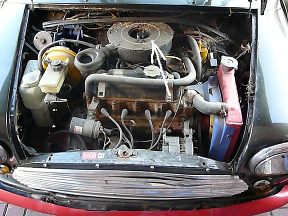

witam
czy ktos moze mi powiedziec co to jest? gdzies tam chyba jest gaznik, ale nie wiem dlaczego to cos ma nakretke i w srodku jest jakis olej chyba.
bartek
Re: Co to jest?
Post autor: bartek »
TO moj drogo kolego jest gaznik. gdy odkręcisz tączarną nakretke pojawi cie taki mały bagnecik. mini mają przepustnice hydrauliczną. trzeba kontrolować stan oleju bo moze zacząc nierówno chodzić więcej palic albo gasnąć.

[ Dodano: Czw 28 Lut, 2008 ]
olej hydrauliczny czerwony czyli popularny ATF

bartek pisze: [ Dodano: Czw 28 Lut, 2008 ]
:cool:
Do gażnika nie dolewa się ATF-u bo to jest totalna bzdura,olej ten jest za rzadki i bardzo szybko znika.Najlepiej jest stosować ten sam olej co w silniku.Nie wiem kto wymyślił tą bzdurę i sieje w eterze.

w tej chwili mam 4 te mini. wszystkie kupione w niemczech i wszystkie były zalewane ATF. nic nie znika nic sie nie dzieje. kazdy niech zalewa czym chce: olej do kosiarek, tawot, smoła, miód itp, itd. potem nawet dziw mnie nie bierze jak czytam te żewne posty w stylu "POMOCY"

Mnie ATF znikał, ale myślę, że nie znika tylko we w miarę mało zużytych gaźnikach... Teraz mieszam pół na pół z mineralem 15W40 i już tak szybko nie znika. A jeździ tak samo.
Pewnie ile Miniaków, tyle patentów (z których po części wykluwają się potem... pełne smutku i rozpaczy :mrgreen: posty).
