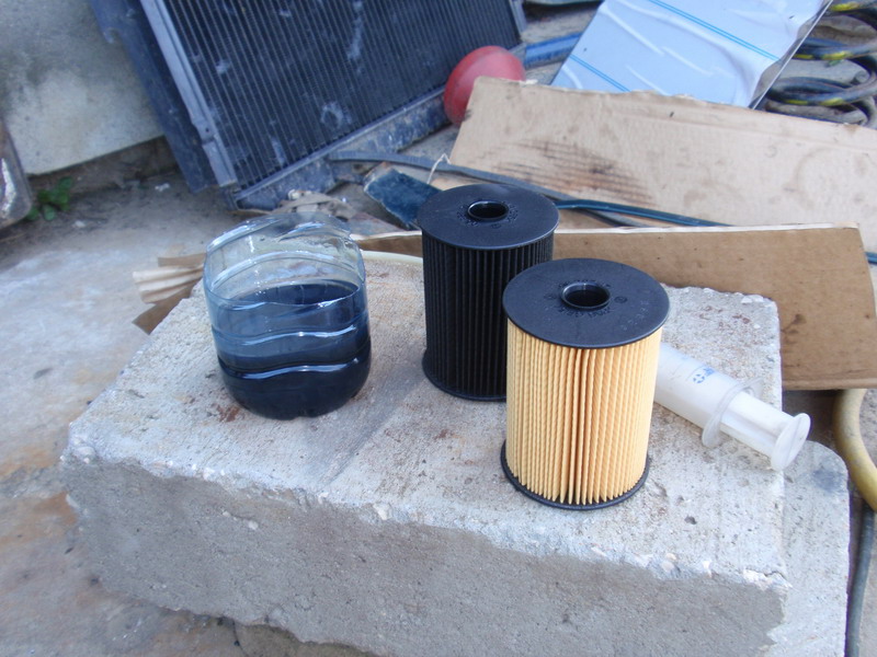

No to słabych mechaników masz, w cooperze i cooperze s które robiłem filtr był w zbiorniku, mini jest na tyle popaprany że ma dwie komory z których paliwo jest przepompowywane, za kierowcą jest pompa a za pasażerem filtr NIE SITKO.
Jest on w plastikowej obudowie tak schowany że go nie widać, poniżej fotka zapuszczonego filtra i w pojemniczku benzyna która była wokół filtra, ogólnie dramat. Podejżewam że nikomu nie chciało się tego robić, bo ogólnie jest to przerąbana usługa, niewygodnie jest się tam dostać można pozalewać w środku samochód benzyną i jeszcze przy tym się napracować

Re: Zamarznięta ropa???
i z tego co pamietam do otwarcia filtra potrzebny jest jakis specjalny klucz lub mechanizm i dlatego nie kazdy mechanik sie tego podejmuje...
