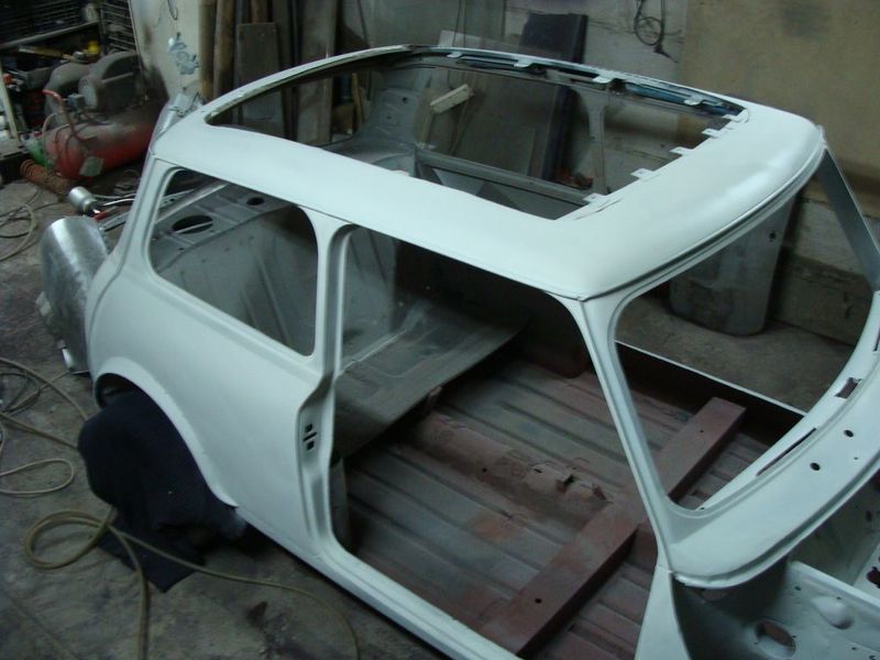

Witam wiem ze było już kilka tematów na ten temat,mimo to pozwoliłem sobie napisać pytanie czy zamontowanie roldachu wpływa na sztywność nadwozia?
Re: Powtarzający się temat ROLDACH
Na pewno w niewielkim stopniu lub wcale. Gdyby miało to negatywny wpływ nie były by te dachy montowane fabrycznie w samochodach sprzedawanych np na rynku niemieckim gdzie obowiazują dość rygorystyczne normy.
Dach w samochodzie obramowany jest dookoła profilem wzmacniajacym. Do zamontowania rolldachu wycina się otwór w samym płacie dachu. Poza tym rolldach posiada własną ramę mocowaną do płata dachu, która stanowi dodatkowe wzmocnienie i usztywnienie.

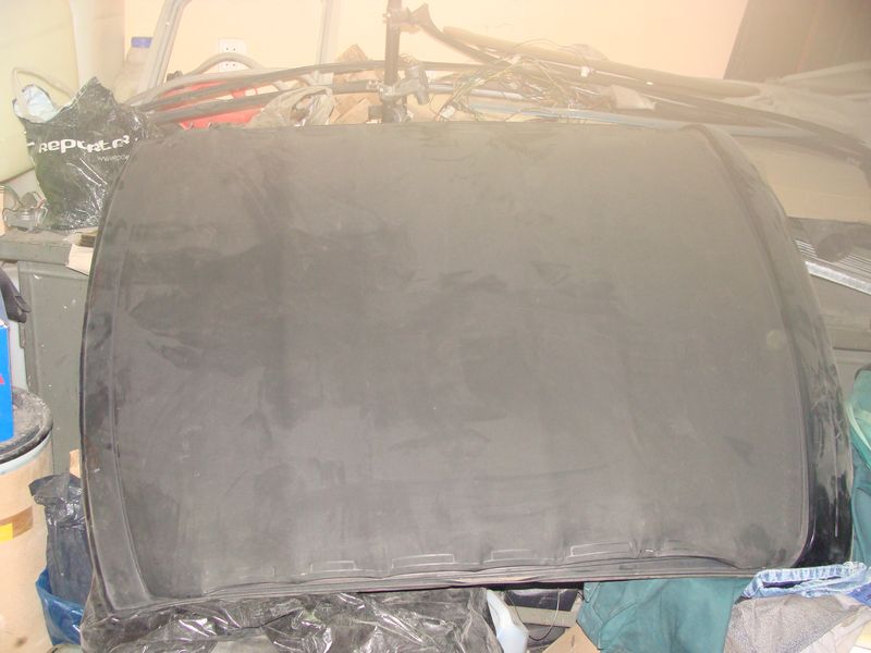

Kilka lat temu była możliwość zamontowania takiego dachu u przedstawiciela firmy Webasto. Myślę, że trzeba iść tym tropem. Taki dach ma nieco inne wymiary jak oryginalny montowany w miniakach, ale jest nowy i dzięki temu sprawnie działa i dobrze wygląda. Dobrze jednak by auto z takim dachem było garażowane a nie parkowane "na zewnątrz"
Stare dachy na ogół mają zniszczone poszycia ( zdeformowane i skurczone od wpływu warunków atmosferycznych - słońce , deszcz, mróz itd) i w związku z tym mechanizm elektryczny nie ma siły ich domykać do końca.

Mam ten sam problem, który opisuje Marek. Dach jest skurczony i się nie domyka (trzeba go dopychać ręcznie :mrgreen: ). Kompleksowa naprawa (dowiadywałem się w firmie, która zakłada i naprawia dachy Webasto) to koszt. ok. 1300-1600 PLN. Szczerze mówiąc szukałem Miniaka bez otwieranego dachu, ale cóż, trafił się z faltdachem więc trzeba będzie na wiosnę zainwestować pieniążki w nowe, porządne poszycie :smile: Pozdrawiam!

ja zamontowalem roldach od mazdy 121 pasuje idealnie i wielkich przerobek nie ma

Fajny daszek, ale poszycie chyba niedługo do wymiany, co? U mnie jest masakra, wiosna=wymiana. W przyszłym roku, jak będę robił remont blacharsko lakierniczy, pozbywam się otwieranego dachu raz na zawsze. Pozdr.!

plotno jest w dobrym stanie mam drugi dach na zapas :D
