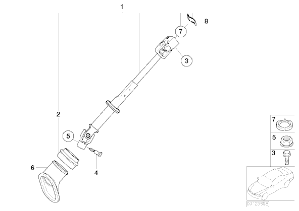

może "osłony elastyczne"(jak to na realoem zwą) ? części 2,6 .

dzięki za rysunek naewno bardzo pomoze :grin:
