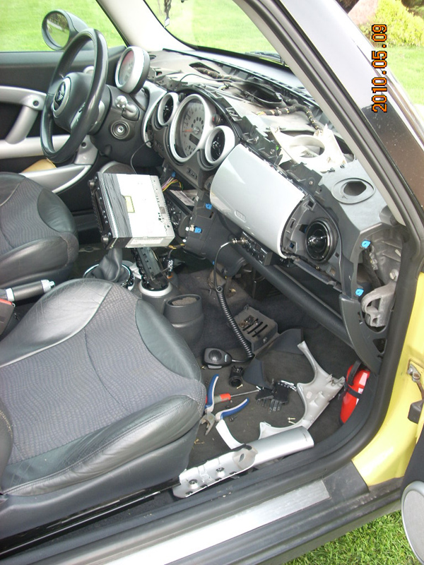

To raczej kwestia plastików, ich jakości. Ja zaglądalem pod deskę... bo przeciągałem kabel Mini USB do nawigacji - przechodzi od dołu, od gniazda zapalniczki i wychodzi otworem nawiewowym przy szybie. Dzięki czemu nawigacja przyklejona do szyby nie musi straszyć kablem ciągnącym się po pulpicie :cool: :mrgreen:
Ale powiem Ci że demontaż to masakra !!
W MINI R50 trzeba najpierw zdemontować słupki - te które trzymają cały "kokpit" z przełącznikami, następnie, demontaż osłon deski rozdzielczej, a dopiero możesz zdjąć pokrywe deski.... operacja pracochłonna - już w po godzinie, żałowałem, że się za to zabrałem... Ale zdjąłem, kabel przeciągnąłem.... starałem się złożyć dobrze... nadal plastiki piszczą, wiec to raczej wina materiału :/

Phantomas
Re: Jak zdemontowac pokrywe deski rozdzielczej w R56 ?
Post autor: Phantomas »
vanMax zdjęcie poniżej przedstawia mniej więcej to, co Cię czeka, jeśli postanowisz pogrzebać w samochodzie i zdemontować pokrywę deski rozdzielczej. Fotę wrzucam - dla wiedzy potomnych heheh :twisted:
Czy warto - sam zdecyduj :razz:
MINI R50 - demontaż pokrywy deski rozdzielczej
