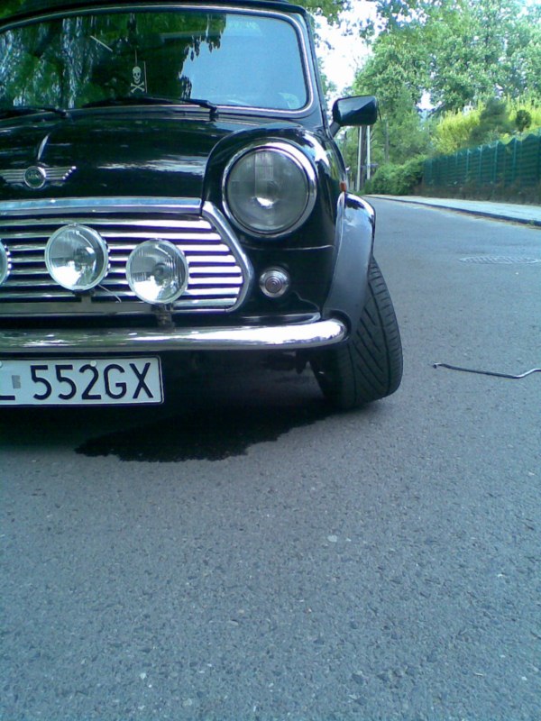

- Zdjęcie067.jpg (119.16 KiB) Przejrzano 1771 razy

zerwał sie gwint na dolnym mocowaniu zwrotnicy do wahacza. super sprawa. sworzen górny rozwalił na kawałki. zastanawiam sie gdzie lezy przyczyna bo smarowane było dobrze, zreszta sam sworzen (stan powierzchni pracującej w miseczce) nie był prawie w ogole zuzyty. mialem farta ze jechalem 20 km/h.

Re: Mini British Open 1.3 1999 rok
ta kałuża pod autem to olej?
jak rozwaliła się "miska" to naprawa może być przekichana
to nie miska , a pękł przewód hamulcowy elastyczny
Gwint to ci się pewnie zerwał na zwrotnicy, powodem były wczesniejsze zaniedbania - luzna nakrętka i brak smarowania. Robiłem kilka takich przypadków, a klucz na półoś to 34mmBochen pisze:zerwał sie gwint na dolnym mocowaniu zwrotnicy do wahacza. super sprawa. sworzen górny rozwalił na kawałki. zastanawiam sie gdzie lezy przyczyna bo smarowane było dobrze, zreszta sam sworzen (stan powierzchni pracującej w miseczce) nie był prawie w ogole zuzyty. mialem farta ze jechalem 20 km/h.
Dobrze, że stało się to przy niewielkiej prędkości.
To są prawdopodobne efekty wcześniejszej wymiany sworzni zwrotnicy "na samochodzie" bez dokładnego wydystansowania luzu "na gałkach" i pewnego zabezpieczenia oprawy sworznia, bo praktycznie nie jest to w ten sposób szczegónie w przypadku dolnego sworznia realne. Górny się wyłamał bo nie miał innego wyjścia. Mogła się również alternatywnie wyłamać górna część zwrotnicy.
To nie jest pierwszy taki przypadek. Powinno być to ostrzeżenie dla wszystkich majsterkowiczów szukajacych oszczędności w samodzielnych "pierwszych w życiu" naprawach układów zawieszenia, kierowniczych i hamulcowych.
Mini to samochodzik mały i sympatyczny ale nie "zabawka"
Temat do naprawy w tym momencie raczej prosty do opanowania, ale przy okazji radził bym dokładnie sprawdzić jak to wyglada również z drugiej strony.
