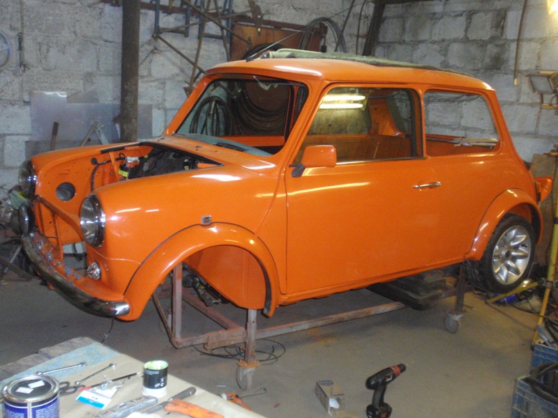

Słoneczka z tymi nadkolami komponują się pięknie i żeby nie było, że się opatrzyły, to ładnie i oryginalnie wyglądałyby czarne, lub grafitowe.

kolor miniaka pewne jest żywszy tylko lampy w aparatach własnie tak dziwnie rozjasniają i mulą barwe, mam pewnie banalne dla niektórych pytanie, ale ja pierwszy raz widze tylne amorki ze spręzynami w miniaku i w tym zestawie gruchy są całkowicie zbędne rozumiem ?
Re: OrangeSupercharger MPI
Bo to Coilovery są. rolę gruszki przejmuje sprężyna.
Ja mam inne pytanie: To Protechy są Michał?
ps. Ciemne felgi do tego lakieru, czarny satynowy do słoneczek i pomarańczowy pasek na obwodzie, taki na 3-4 mm szeroki

co do felek mi sie widzą oryginalne słoneczka tylko w kolorze czarnym :mrgreen: widziałem takie zestawienie pomarańczy z takowymi felami i naprawdę super to wyglądało :)

Saint pisze:ps. Ciemne felgi do tego lakieru, czarny satynowy do słoneczek i pomarańczowy pasek na obwodzie, taki na 3-4 mm szeroki
I do tego czarne dodatki - czarny dach i paski na masce i będzie pięknie :wink:

czarny do pomarańczy dla mnie jest beee, dlatego będą szare dodatki w takim odcieniu jak wózek, koła docelowo to pewnie będą te które wcześniej pokazałem czyli supertraxy :mrgreen:

a kto ostatnio malował tylny wózek do mini na rosy?
Bo się przeraziłem jak go zobaczyłem bo nie był szary :mrgreen:
A co do coiloverów to są pro cośtam i są strasznie krótkie, jak bym nie wyciął nadkola to by sie nie zmieściły

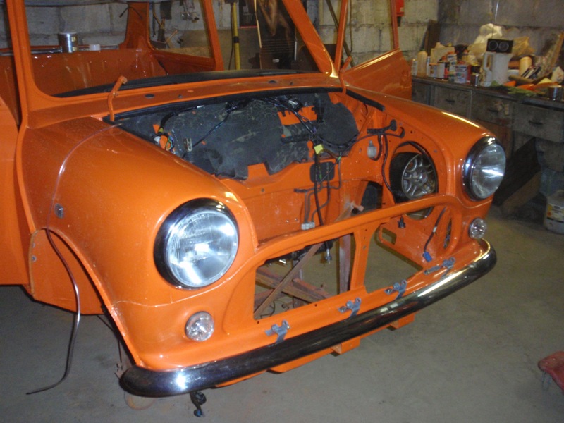

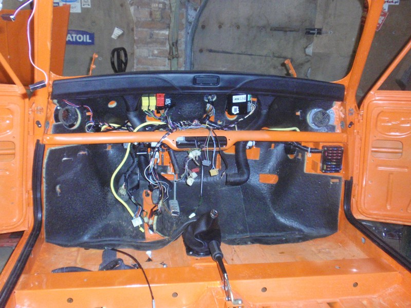

wskoczyła wiązka i troche środka

looks nice :) jesli mozna zapytac - co to za uszczelka pod maska ? przydaloby mi sie cos takiego...

Zamontowałeś nową wiązkę czy starą?

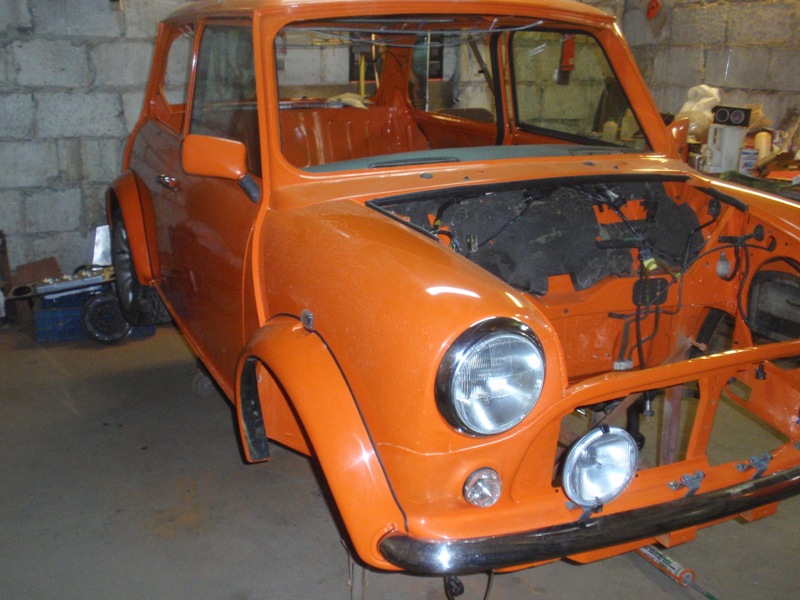

uszczelka maski występuje w MPIkach w serii, Wiązka jest stara z mpi z 99roku, a co do Czech to jstem nadal dobrej myśli. Na dzień dzisiejszy wkładam silnik serię MPI, a docelowo będzie kompresor i silnik na wtrysku i zastosowany komputer programowalny. Znalazłem wykonawcę który mi to wszystko ogarnie elektronicznie i przy pomocy hamowni zrobi niewybuchowy silnik - mam taką nadzieje :mrgreen:
To wszystko perzerzucam na maj.
A teraz kilka fotek z nadkolami i lusterkami

Tylko go przypilnuj żeby Ci wrzucił dwie lambdy, jedną na wewnętrzny a drugą pod zewnętrzny port...

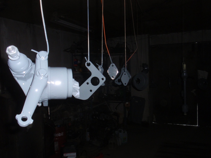

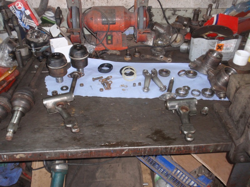

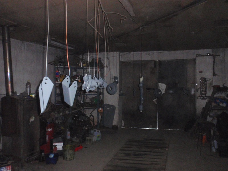

Dzisiaj złożyłem zwrotnice, założyłem mocniejsze ramiona kierownicze, skasowałem luzu na ośkach górnych wachaczy i to wszystko polakierowałem
