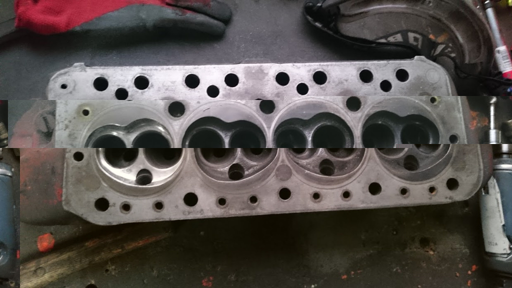

Takie zdjęc akurat miałem pod ręką
właśnie pracuję nad 12G940
-powiększone kanały w okolicach prowadnic, reszta wyczyszczona z nierówności - jeszcze pewnie do tego wrócę, żeby efekt był w 100% satysfakcjonujący
-komora - na tą chwilę przeczyszczona/polerowana tak by osiągnąć w miarę równy poziom sufitu- ale jeszcze dużo pracy ją czeka
