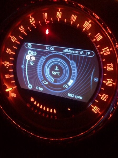

Nie wiem czy mini connected da się doinstalować ale jeśli jest taka możliwość to dla posiadaczy radia visual boost lub navi oraz iphone jedyne koszty to instalacja mini connected.
- mii connected.jpg (109.04 KiB) Przejrzano 1542 razy
Re: Dodatkowe wskaźniki R56
Ceny elementów faktycznie zjadliwe a ile wychodziłby montaż?
