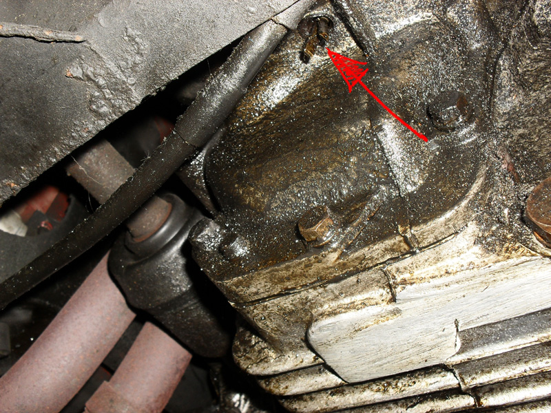

Panowie, co to za śruba i czy czegoś jej przypadkiem nie brakuje?

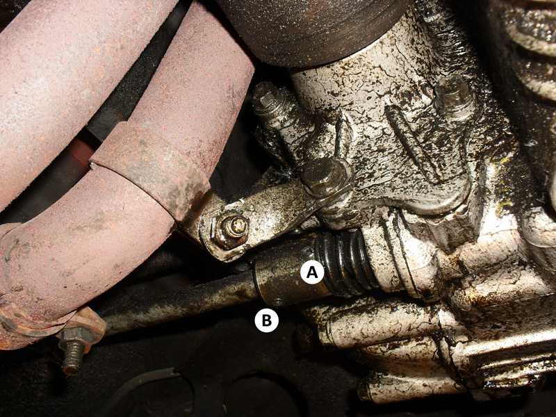

i drugie zdjęcie - jak się rozpina / rozkręca łączenie wybieraka. Ta gumka harmonijkowa jest do wymiany, popękała i cieknie olej. Czy ta guma się jakoś specjalnie nazywa czy może są jakieś zestawy naprawcze do tego elementu? Może jakieś uszczelki, które mogę przy okazji wymienić?

to nie śruba tylko zawleczka, nic tam nie brakuje, nie wiem jakie jest jej przeznaczenie fabryczne poza takim, żeby ładnie po niej olej kapał jak cieknie ze sprzęgła, a u Ciebie pięknie cieknie, tylko jest tak zarzygane, że nie dam głowy, że ze sprzęgła

a co do wybieraka to wybija się przetyczkę tą bliższą skrzyni, najlepiej z wbitym wstecznym w stronę do obudowy dyfra (miejsca starczy by wyjąć z drugiej strony). Zestaw naprawczy zawiera harmonijkę, uszczelniacz i pierścień alu z oringiem który siedzi pod uszczelniaczem, ale jego nie wyjmiesz bez zdjęcia pokrywy.
Re: Uciekajacy olej
wbity wsteczne bieg, a przetyczkę bije się w stronę do dyfra.
Czy wrócimy w końcu do edytowania postów po ludzku? a przynajmniej jakiś limit 10-15min
Re: Uciekajacy olej
Sadam pisze:a co do wybieraka to wybija się przetyczkę tą bliższą skrzyni, najlepiej z wbitym wstecznym w stronę do obudowy dyfra (miejsca starczy by wyjąć z drugiej strony). Zestaw naprawczy zawiera harmonijkę, uszczelniacz i pierścień alu z oringiem który siedzi pod uszczelniaczem, ale jego nie wyjmiesz bez zdjęcia pokrywy.
Jak masz "patent" to wyjmiesz. :wink:
Co to za patent?
Jeżeli chcesz uszczelnić dobrze zespół napędowy to musisz go z auta wymontować.
Zdaję sobie sprawę, ale nie ma teraz budżetu na remont, a chcę wymienić olej, więc postanowiłem pouszczelniać chociaż te miejsce, które dam radę sam - rewizje, korek spustowy, czujnik ciśnienia oleju no i ten wybierak. Więcej sam nie zrobię. Zawsze to coś, a przy remoncie zrobi się na błysk.

przeznaczenie zawleczki w otworze dekla: ona jest po to żeby udrazniala otwor, nawet jak się zaklei na amen, to ruszasz delikatnie i już jest drozna, od wibracji się tam rusza ogolnie i "sama oczyszcza" dziure
