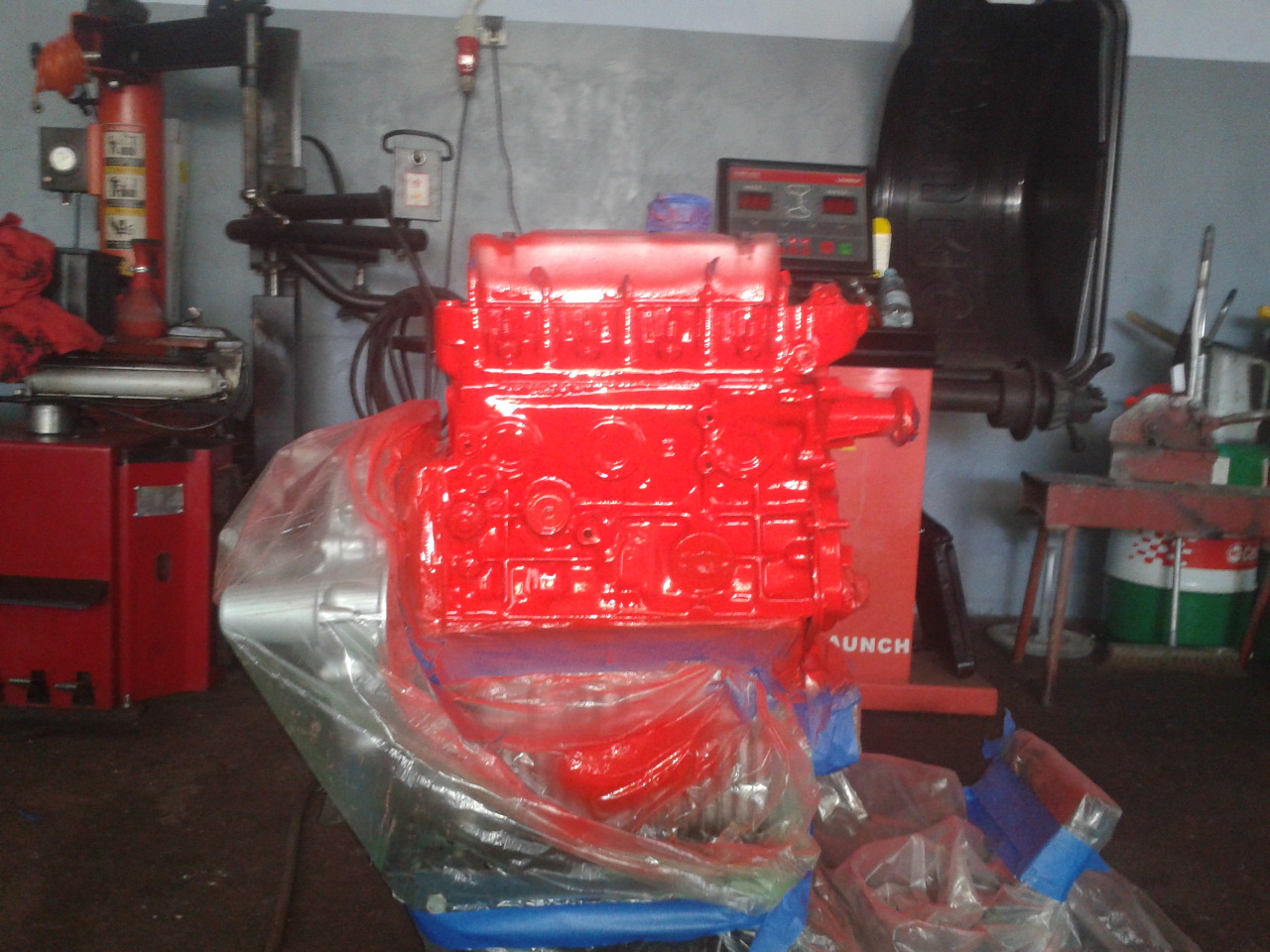

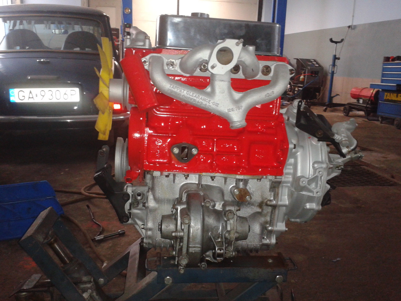

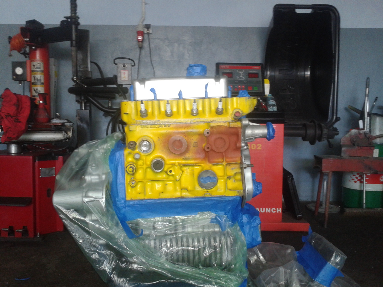

Oczywiście pierścienie nominał 64,56 .. myślałem żeby poszukać coś z naszych i wcisnąć 65 ale tak jak pisze kolega to raczej ostatczne rozwiązanie na "jakiś czas"...tloki oczywiście umyte i wyskrobane rowki , w polerke denek już sie nie bawiłem. Elementy z alu po szkiełku pokryte były powłoką chromowo niklową Wutrha , fajny i trwały paten.
2013-04-15 15.21.05.jpg (435.42 KiB) Przejrzano 834 razy
2013-04-15 13.11.10.jpg (435.31 KiB) Przejrzano 834 razy
2013-04-15 18.32.04.jpg (301.83 KiB) Przejrzano 834 razy

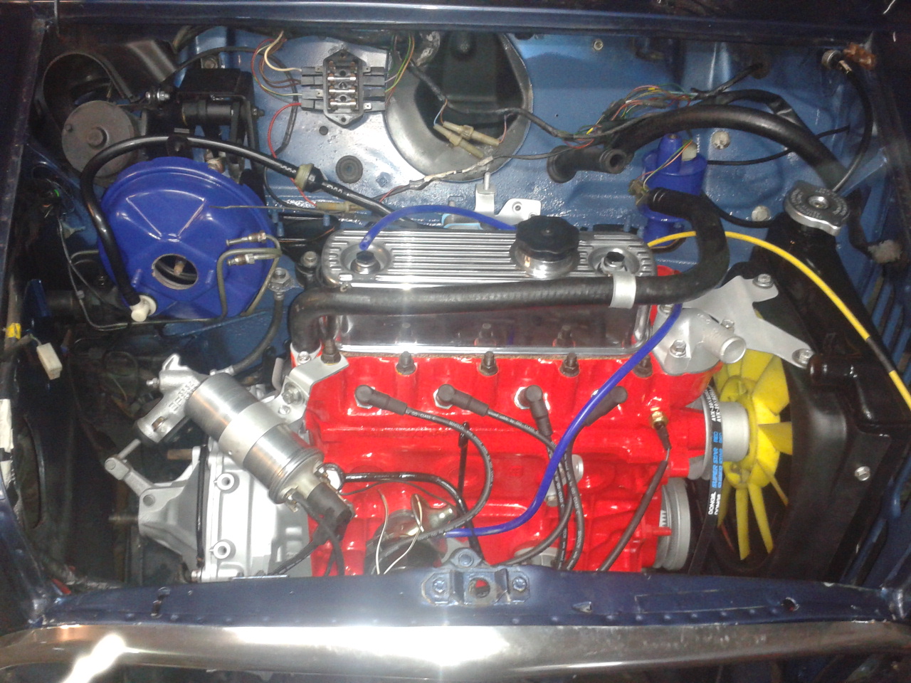

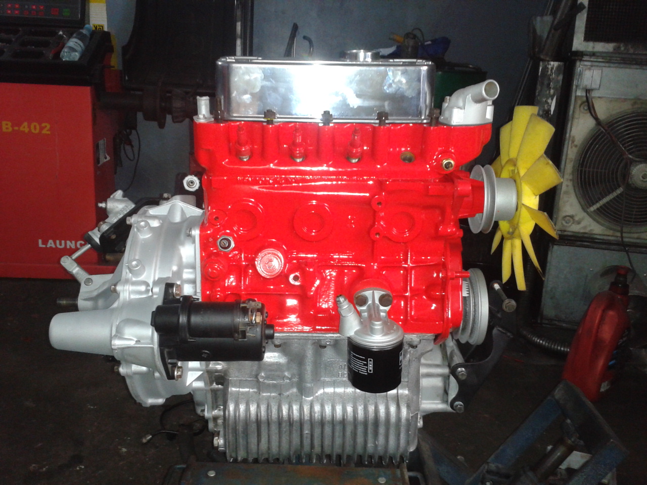

Rozrusznik , wiatraczek , pokrywka , kolektorek , zaslepka , duperelek a pod warsztatem kolejka czeka...ale spoko pan z corolli tego nie zrozumie
i w środku...
i w środku...
2013-04-16 20.45.15.jpg (488.06 KiB) Przejrzano 826 razy
2013-04-16 09.08.03.jpg (427.48 KiB) Przejrzano 826 razy
2013-04-16 09.07.43.jpg (437.28 KiB) Przejrzano 826 razy

Wentylator popraw, źle jest założony. Poszukaj napisów i załóż właściwie

W sumie tłoki myłem z zwykłej myjce, z płynem do myjek warsztatowych ładnie rozpuściło wszystkie nagary ,marki płynu nie znam bo dostałem go w 30l bańce bez opisów , chyba najlepszy płyn jaki na razie miałem ,jak by kogoś interesowało to mogę się dowiedzieć cóż to za cudo.Wichura oczywiście przełożona wszystko gra...Co do samego szweda to można powiedzieć że silnik na pewno pracuje równiej , nie puszcza dyma i nie czuć spalin jak wcześniej, na razie sucho i czysto, no i brak kolosalnego zużycia oleju prawie 500km i miarka jak wryta a przed, już by z dwójka lotosa poszła...następny etap to hamulce, mechanicznie sprawne ale wizualnie masakra.
