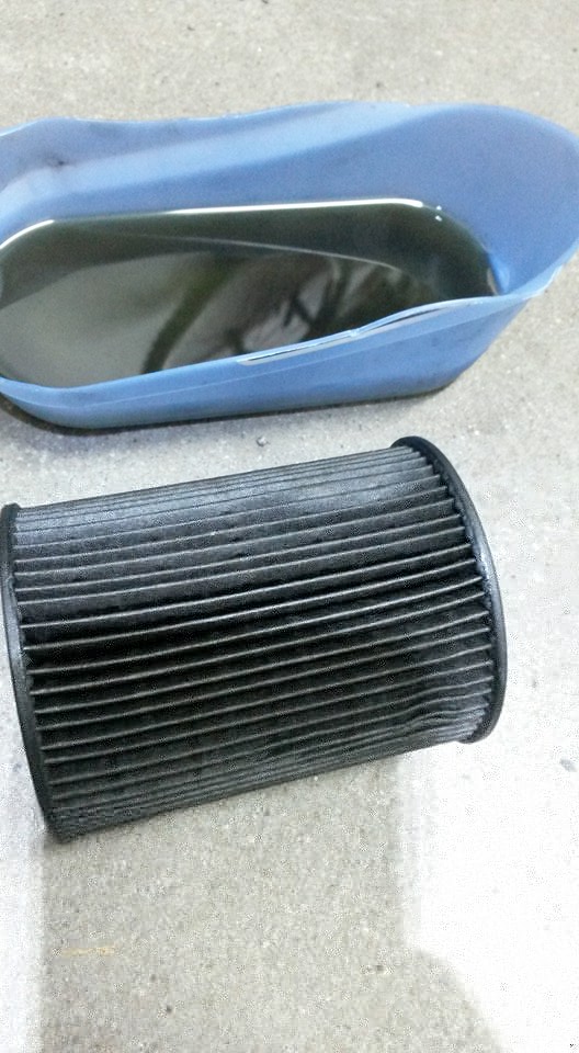

- ja bym rozpoczął od wymiany filtra paliwa. Jest pod siedzeniem, po prawej stronie w baku. Szkoda że nie zrobiłem fotek jak mój wyglądał, a tankuje tylko Verve 98. Czarny jakby go pomalowali i pól litra benzyny czarnej jak smoła. Zacznij od tego.

mój wyglądał tak

mój bardzo podobnie wyglądał : )
