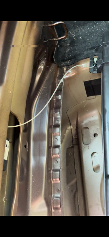

Temat zamka odpuściłem do wiosny… I wczoraj się za to zabrałem.
Uwaga - np. w moim R55 można awaryjnie otworzyć lewe tyle drzwi za pomocą specjalnej plastikowej linki. Jeden jej koniec idzie do zamka a drugi jest umieszczony w osłonie progu.
Dowiedziałem się o tym już po otwarciu drzwi (narzędzie w kształcie haczyka) oraz po wyjęciu osłony progu. Cały net o tym nie wspomina.
Dwa - lewe drzwi otworzyłem po odgięciu osłony progu nie uszkadzając jej.
Będąc przekonany ze to zamek jest wadliwy, zdobyłem nowy. Podpiąłem nowy zamek do wtyczki (dwa kabelki są doprowadzone do kostki) i nic.
Jak dalej samodzielnie mogę zdiagnozować awarię?
Czy to mikro styk w klamce? Sama klamka cicho klika po naciśnięciu (klik jak w myszce komputerowej). Jak sprawdzić czy klamka działa ?
Re: Splitdoor, lewe drzwi nie otwierają się
Zdjęcie linki od osłony progu do zamka
- FDFB51CA-2830-46CD-AB1B-5EA71EFC4924.jpeg (75.66 KiB) Przejrzano 292 razy
Przełóż klamkę z prawych drzwi, są identyczne.
