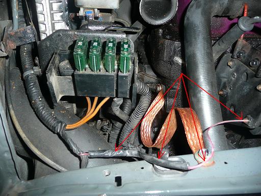

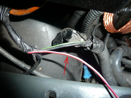

Panowie a ten kabelek to co to za jeden ?
Pozdro,
Maciek.
Maciej
Re: Problemy z pompą paliwa???
Post autor: Maciej »
Nie mówię o tym miedzianym. Tylko o tym jak by różowym który wchodzi w czarna osłonę i potem jest zebrany z innymi.
Maciek.

Maciej pisze:Nie mówię o tym miedzianym. Tylko o tym jak by różowym który wchodzi w czarna osłonę i potem jest zebrany z innymi.
Maciek.
jesli jest podłączony pod korpus/obudowę czegokolwiek to musi byc masą...
Maciej
Mo faktycznie nie widać tego na zdjęciu ale on właśnie do niczego nie jest podłączony, jak go dzisiaj znalazłem dyndał sobie koło grila.
Pozdro,
Maciek.

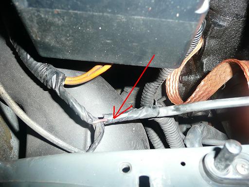

Trudno powiedzieć, łączy się z innymi i potem na podszybie idą, czerwona strzałką jeszcze go oznaczyłem.
Maciek

klakson w mpi jest na fartuchu po lewej stronie auta...
jaki kolorek ma ten kabel dokładnie (względnie jakie dwa kolorki?)

a nie jest to ten od czujki ciśnienia oleju ?

Cześć Panowie,
kabelek jest fioletowo-czerwony. Może ktoś zrobić zdjęcie do czego on powinien być podłączony ?
Zobacz czy nie urwał się ten kabelek od czujnika otwarcia maski, bo coś mi się wydaje że to on, bo w mpi nie występuje żaden inny lużny kabel w tym miejscu
Maciej
Taaaa Monsterek miał racje tajemniczy kabelek już nie jest bezimienny. Elektryka w moim aucie jest w fatalnym stanie :/
Dzięki za pomoc,
Maciek.
