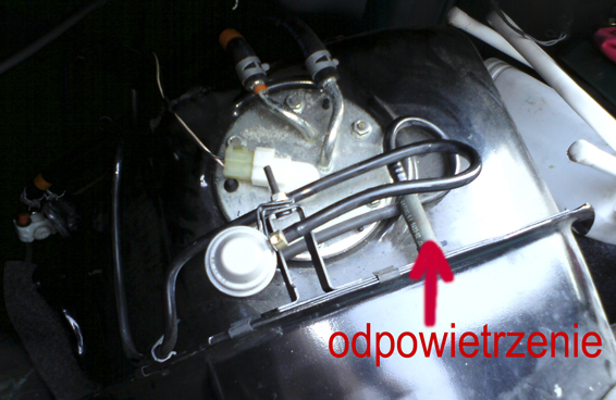

Wyglada na to że masz zagniecioną rurkę od odpowietrznika zbiornika paliwa, właśnie dlatego powinna być drożna, aby nie tworzyło sie podciśnienie. Najpierw ten temat ogarnij.

na gorze baku jest krociec do niego jest rurka gumowa wypuszczona pod podloge bagaznika

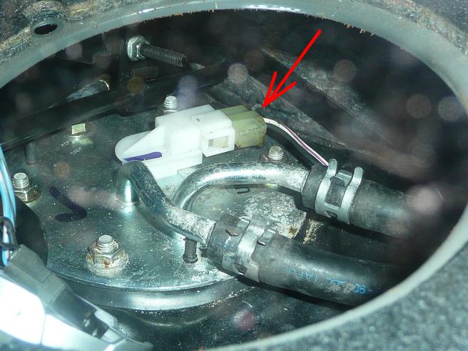

Kontynuacja głupiego pytania, rurki gumowe które idą od baku pod podwozie jak na zdjęciu. Nadal nie widzę tej od odpowietrzenia?

Re: Problemy z pompą paliwa???
Odpowietrzenie
- odpow.jpg (176.52 KiB) Przejrzano 1468 razy
No znalazłem, ta część która widzę czyli do momentu wejścia w łączenie dwóch połówek zbiornika wygląda na ok, zawsze tez mogę nałożyć gazę i przewiązać zamiast kurka to wtedy będzie spokojne dojście powietrza do zbiornika i się okaże czy to odpowietrzenie czy nie.

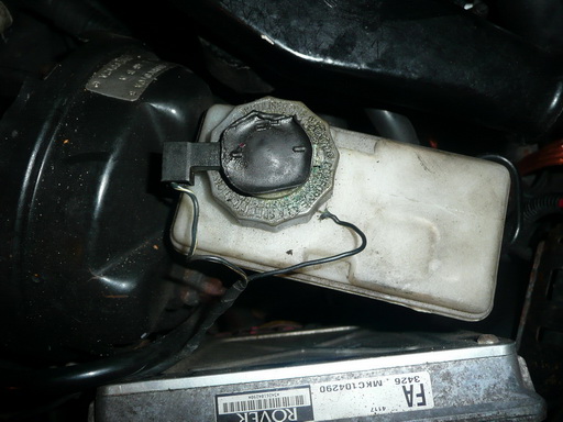

Czy urąbany kabelek (jak na zdjęciu) od zbiorniczka z płynem hamulcowym może powodować przepalanie się bezpiecznika od pompy ? gdyby na przykład komputera dotknoł albo nie wiem sam co ?

- Posty: 8845
nie
ale stan tego kabelka podpowiada jak wyglada reszta
posprawdzaj kable
posprawdzaj kable

No dobra to mam kolejne pytanie, na początku tematu Maciek zaproponował aby podłączyć pompę bezpośrednio omijając wiązkę. Pytam w kwestii upewnienia się żeby to zrobić to pociągnąć kable bezpośrednio od akumulatora i zamontować je w tą wtyczkę widoczną na zdjęciu poniżej ? no i amperomierz podłączyć pod te kable jeszcze.
Co może się stać jeśli pompa zacznie pobierać więcej niż 10A, normalnie jest bezpiecznik i go wywala ale kiedy go nie będzie to co ?
Pozdro,
Maciek.
Witek pisze:Jak nie chcesz wywołać pożaru to tak nie podłączaj. Tu chodziło raczej tylko o sprawdzenie czy pompa działa. Jeżeli ominiesz bezpiecznik, to za bezpiecznik będzie robił przewód, który też się spali - ale nie wiesz gdzie i z jakim skutkiem.
W.
Dlatego właśnie chce zlutować coś jak:
Aku(+) ---kabel----> włącznik ----kabel---> 10A bezpiecznik ----kabel----->
Aku (masa) ---------------------kabel-------------------------------------------->
I te dwa podłączyć do wtyczki jaka wchodzi w pompę.
No i jeszcze kabel żeby był tej samej grubości co jest w standardowej wiązce.
Jest jeszcze jedna sprawa czy jeśli odepnę standardowy kabel od pompy to czy komputer z czymś nie wyskoczy ???
Dla tego właśnie wole się upewnić czy wtyczka co jest fota wyżej jest wtyczka od pompy bo na zbiorniku są jeszcze od boku podłączone kable ale to myślę ze od pomiaru ilości wachy.
