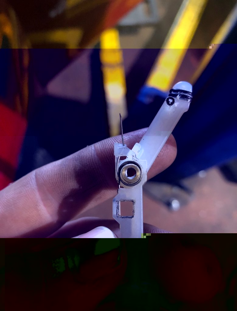

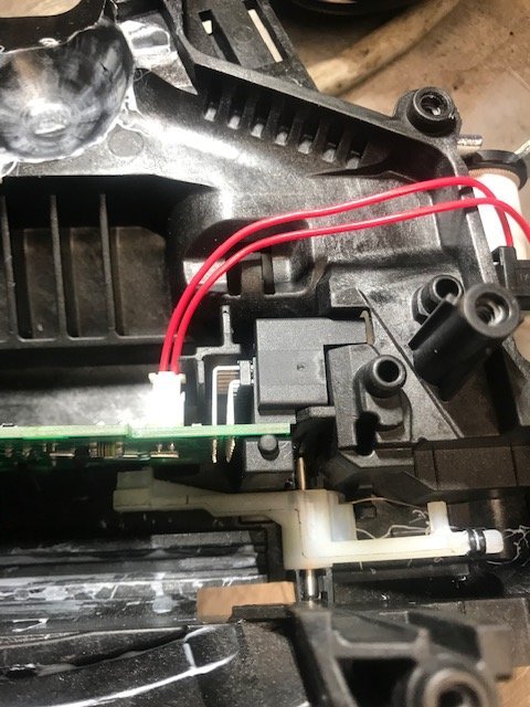

Re: Komunikat "Zabezpiecz pojazd przed stoczeniem".
Witam,
Mam ten sam problem. Po grubszym zbadaniu tematu okazało się że winna jest sprężyna która obraca wachadło z magnesem. Magnes nie trafia w pole czujnika i system informuje ze skrzynia nie jest w pozycji PARK. Drobiazg, wada konstrukcyjna. Fizycznie skrzynia jest zablokowana i auto się nie stoczy a komputer wywal komunikat informacyjny. W serwisie BMW wycenili to na 3800zł. Poniżej wrzucam zdjęcie. Być może na dniach spróbuje sam to naprawić i wrzucić relacje.
- pobrany plik.jpg (74.56 KiB) Przejrzano 1365 razy
I jak, udało Ci się to naprawić?
