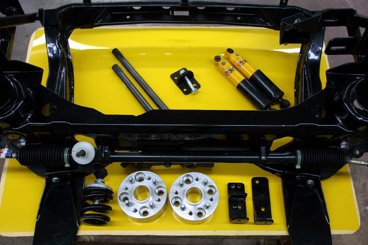

Przymierzałem się do takiej przeróbki 2 lata temu, ale z powodu braku warunków garażowych i czasu zarzuciłem projekt. Zestaw do przeróbki w USA kosztuje 2500$ i zawiera ramę zawieszenia, półośki, sprężyny, amorki i parę jeszcze drobiazgów (dysponuję fotką w razie czego). Hondę najlepiej sprowadź z UK z jakiegoś auto salvage, może byc nawet ze 150KM silnikiem, to i tak będzie zapierd.... Za takie auto uszkodzone zapłacisz 500-1000 GBP, moge Ci podać kontakt do gościa który sprowadza z Walii. Koszt może się zamknąć w 25000zł. Zaciski standardowe wystarczą, ale od razu załóż tarcze nawiercane EBC i klocki Red Stuff. Tak czy inaczej życzę powodzenia, ja bym się dzisiaj nie porwał na taką przeróbkę, wolałbym zwiększyć moc silnika mojego XJS-a z 300 do 400KM, wyszło by taniej a efekt podobny
- IMG_1978.jpg (72.2 KiB) Przejrzano 937 razy
Beamish
Dzieki za info ( a przede wszystkim za to ze czytasz co napisalem
Jesli mozesz podaj mi ten kontakt na goscia co sprowadza te wraki
Tarczy nawiercanych raczej nie bede zakladal, a klocki beda Green Stuff
Fajny ten kit b. mi sie podoba, na jakiej stronce go znalazles? ( minimania ? ) Masz inne fotki tego kitu ? Czy to wlasnie ta fotka co ja wkleiles ?
pzdr
pzdr
