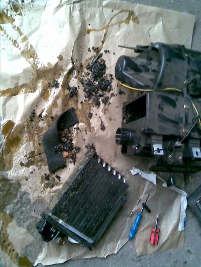

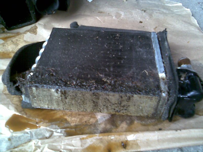

od zakupu miniaka na nogę delikatnie sączył mi się płyn chłodniczy, z uwagi na brak czasu i na to że miniak nie był w codziennym użytku sprawa naprawy odwlekała, się ale jakiś miesiąc temu wreście się z tym uporałem
zakończyło się na wymianie nagrzewnicy, czujnika temperatury (ze względu na wyciągnięcie z chłodnicy dla spuszczenia płynu) oraz dla pewności korka chłodnicy (stary miał popękaną gumę)
dla potomności załączam foty jak może wyglądać breja zrobiona przez wyciekający płyn z nieszczelnej nagrzewnicy plus wszelkie liście, piasek itp które wlatują przez przewody powietrzne

Re: Sułtan 1275
E no, dramatu nie było
U Tulipana nagrzewnica to cala się rozsypała a rurki sie rozpadły

Wedymin pisze:Miałem podobny szlam... Ale też tragedii nie było.
nie no tragedii nie było ale jak nalewałem pod znacznik w chłodnicy i zdarzyło się jechać szybko to leciało ciurkiem na stopę na gazie
