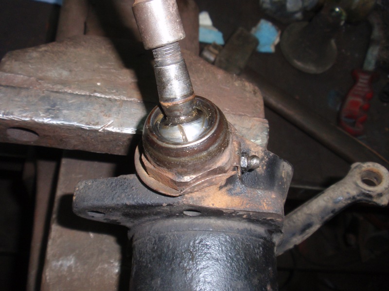

Re: Wymiana sworzni
A tak wyglada zwrotnica zamontowana w imadle, tu widok na dolny sworzeń i na prawidłowy stan sworznia, widoczny mój patent w postaci naciętego rowka w celu właściwego smarowania, bo niestety ale nowe sworznie mają tak niechlujnie nacięte miejsce na przeciśnięcie smaru że sworzeń już od samego początku pracuje na sucho

Re: Wymiana sworzni
Monster już myślałem, ze chcesz mi ...przywalić, że nie należy mocować zwrotnicy w imadle
Ale widzę, że temat poszerzasz we właściwym kierunku.
Ale przy okazji też trzeba dodać, żeby zwracać uwagę na odpowiednie zamocowanie tej zwrotnicy. Chodzi o to że przy zbyt mocnym dociągnięciu szczęk dużego solidnego imadła można zdeformować średnicę osadzenia łożysk. Trzeba zachować zdrowy rozsądek i umiar.

Re: Wymiana sworzni
A nie, bo ja od strony wewnętrznej wkładam starą bieżnię zewnętrzną od łożyska dwurzędowego które jest większe od średnicy uszczelniacz, powodoje to że ściskam zwrotnicę równolegle i nie ma na niej żadnego uszczerbku. Patent wymyślony i stosowany z powodzeniem od kilku lat.
