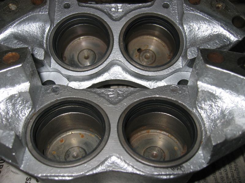

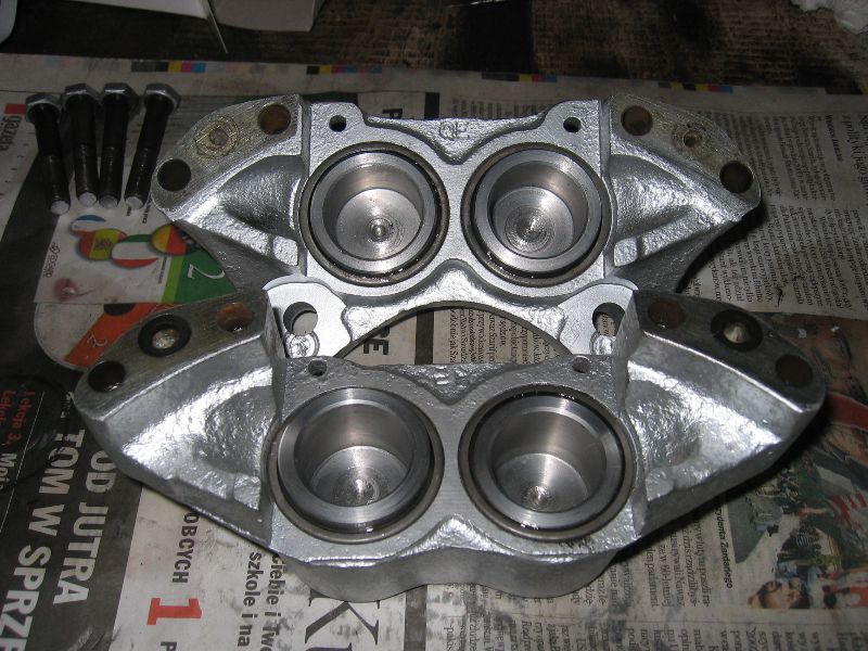

zaciski z zamontowanymi uszczelniaczami jub jak kto woli zestawami naprawczymi
poniżej wraz z tłoczkami
- IMG_0401.JPG (112.81 KiB) Przejrzano 392 razy
- IMG_0399.JPG (106.6 KiB) Przejrzano 392 razy
