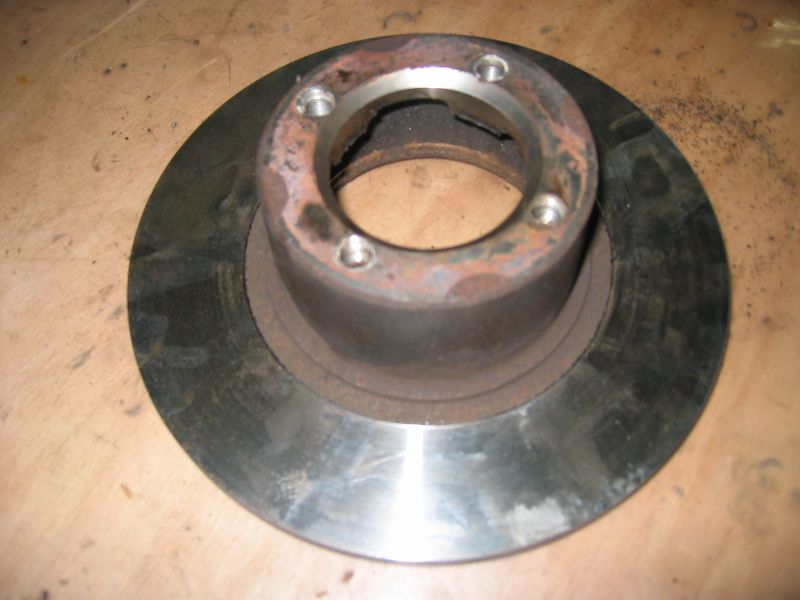

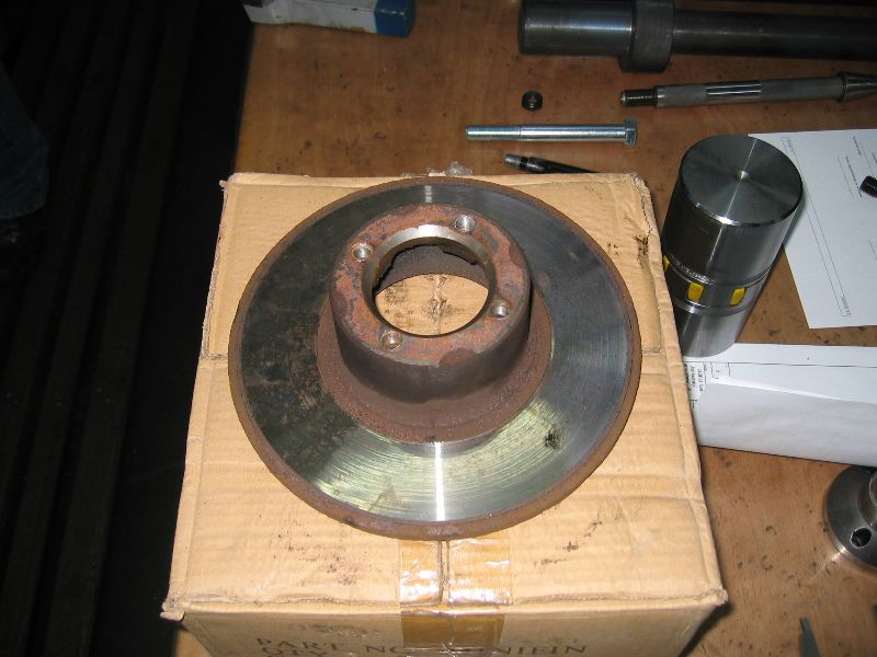

1. tarcze 8,4" były w bardzo dobrym stanie więc zostały przetoczone do 198mm a ich powierzchnie delikatnie "liźnięte"

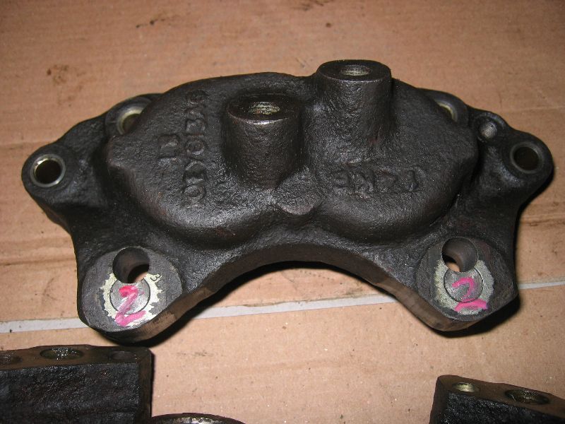

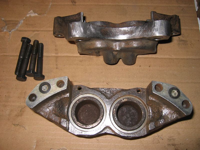

2. Stare otwory zacisków zostały zakołkowane - nowe otwory przewiercone w przesunięciu maksymalnie w stronę zacisku
Re: [konwersja na 10"] zaciski z Metro

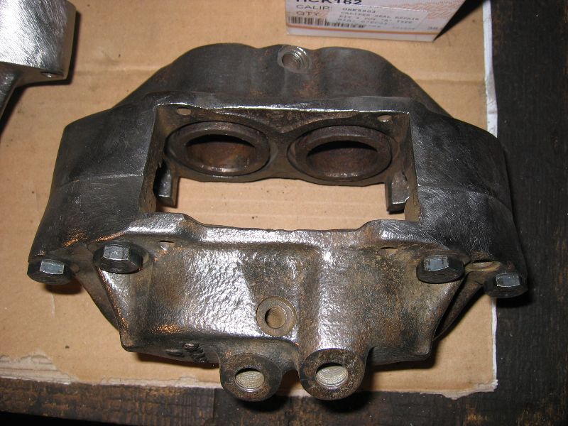

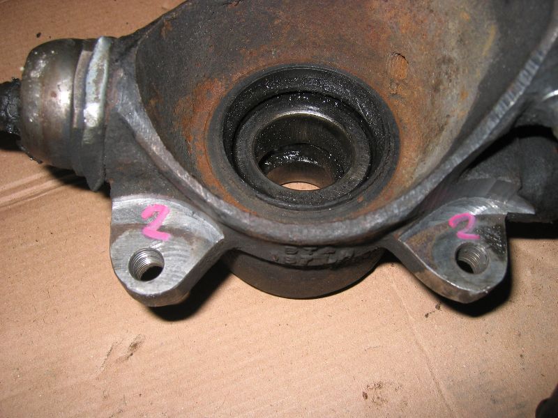

3. Zaciski zostały dopasowane do zwrotnic - nie obyło się bez podfrezowania zwrotnic jak i samych zacisków

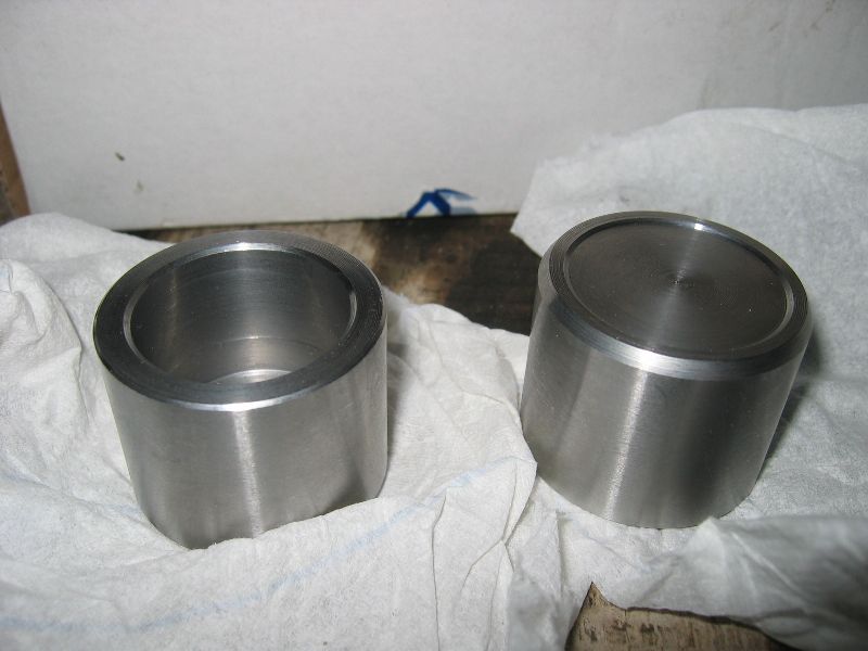

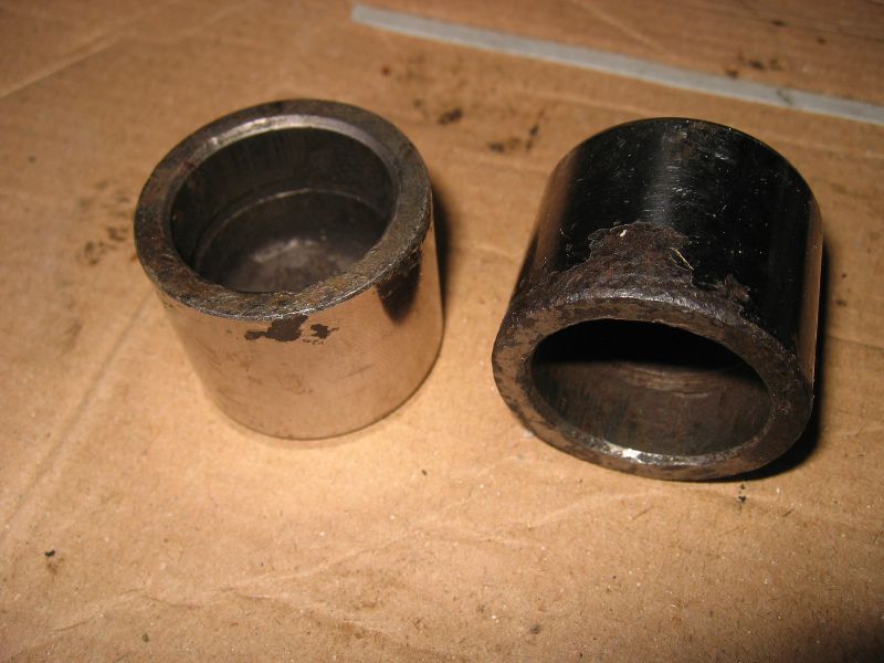

4. Stare podrdzewiałe chromowane tłoczki wymagały wymiany - nowe zostały dotoczone z nierdzewki a ich zewnętrzna powierzchnia przeszlifowana

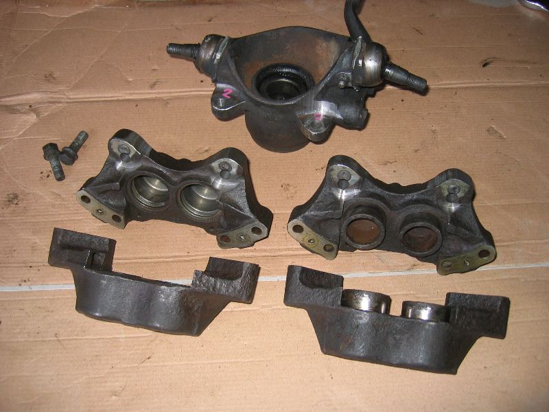

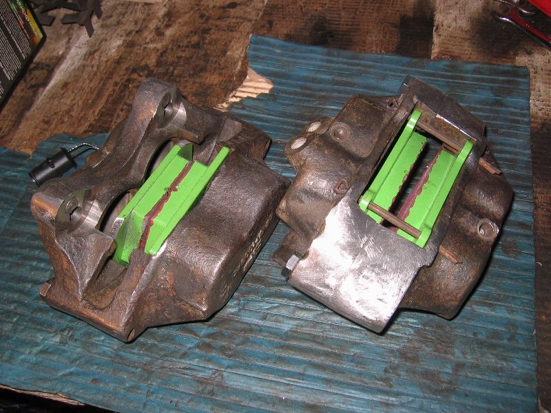

kontynuując temat, wreście znalazłem czas by dokończyć temat zaciskowy
ostatnią fazą było przeszlifowanie zewnętrznej powierzchni zacisków tak aby nie obcierały o felgę
w moim przypadku są to Ultralite'y więc zaciski wchodzą ale trzeba się trochę nagimnastykować ze szlifowaniem

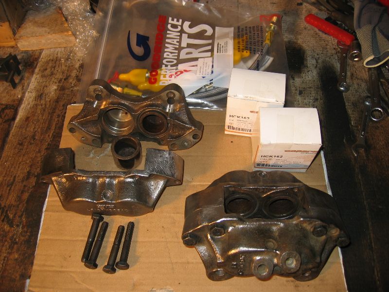

na pierwszej focie widać zaciski po szlifowaniu wraz z klockami, z których jeden z każdej pary musiał mieć lekko ścięte rogi by nie kolidowało ze zwrotnicami
na drugiej focie widać już skończone zaciski, wyczyszczone i gotowe do malowania po odtłuszczeniu
w tle czekające na montaż przewody w stalowym oplocie oraz dwa zestawy uszczelniaczy tłoczków (tzw. zestawów naprawczych) a także nowy secik śrub M8x1 o dł. 50mm oczywiście wzmocnione (10,9)
na czas malowania założone stare tłoczki a otwory na odpowietrzniki i przewody zakorkowane (jeszcze nie na zdjęciu)

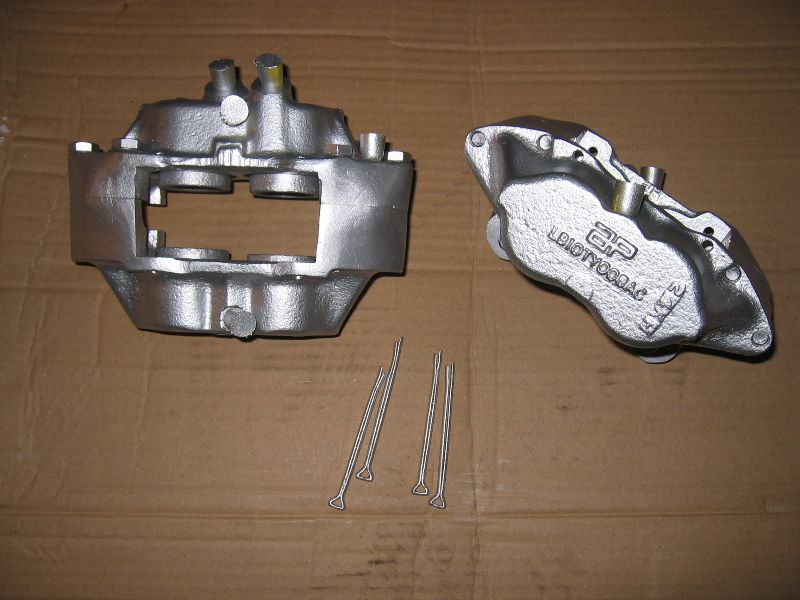

zaciski po malowaniu
