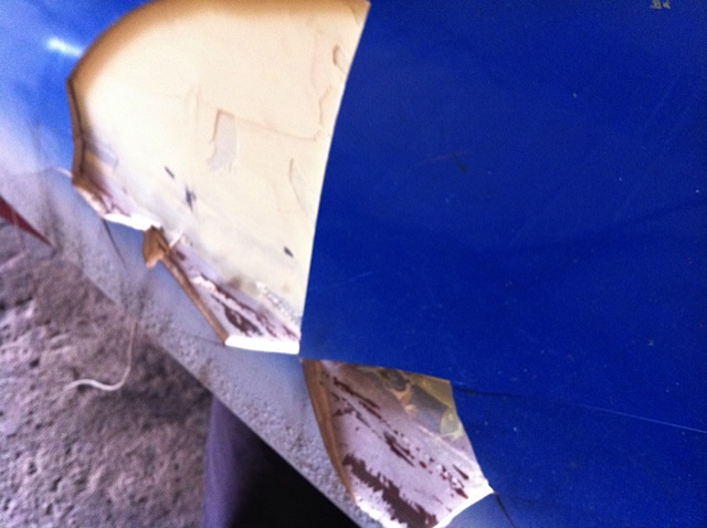

Podpinam pod temat to co zobaczyłem po piaskowaniu...

ten babol to i bez piaskowania był widoczny :mrgreen: :razz:

Właśnie, że nie był! Wszystko było pięknie "uformowane " ;-)
A niespodzianki dopiero wyszły po piaskowaniu...

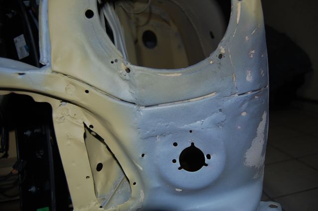

Kolejne "kwiatki" czyli jak grubo można...

to jeszcze nic :D
mam lepszy kawałek
dolna część była uzupełniona szpachlą grubość około 3-4cm :D
nie mniej te zdjęcia też robią wrażenie

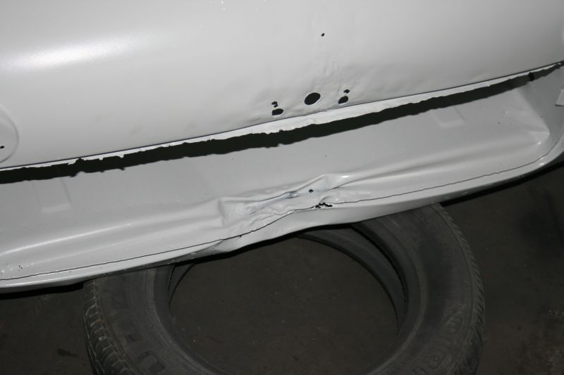

a przy okazji właśnie jednego "poniemieckiego" do piaskowania posłałem, progi po wymianie zostały przynitowane i przyklejone szpachlą z włóknem szklanym, stary próg oczywiście został pod spodem
