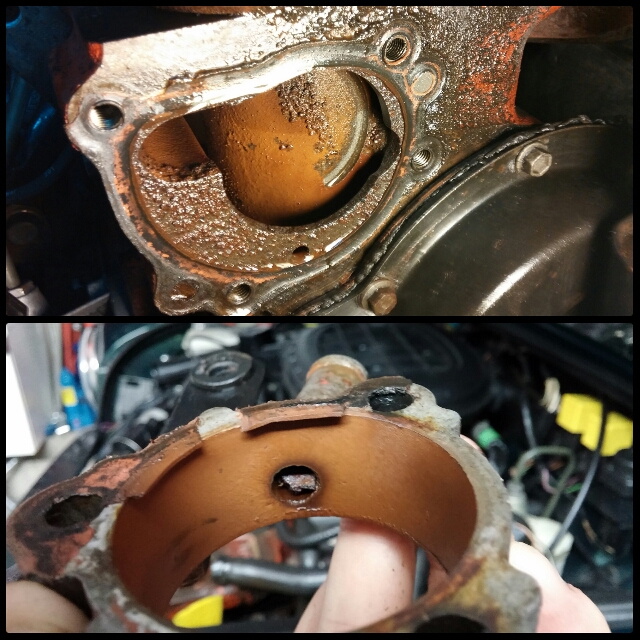

Rozebrane. Jak widać na załączonym obrazku w układzie mam "rolling stones"
Martwi mnie to wyżłobienie w bloku zrobione przez wirnik pompy. O dziwo sama pompa był bardzo lekko skręcona. Aż dziw, że woda tamtędy nie uciekała. Pompa wygląda na "zdrową". Nie ma luzów i chodzi z lekkim oporem. Mimo tego chyba ją wymienie też dla świętego spokoju. Czyli wychodzi na to, że na razie ewidentnej awarii uległ termostat. Czas skręcić wsio do kupy i zobaczyć co będzie.

Re: przerwy w działaniu ogrzewania
a ja bym stawiał na to, że awarii uległ rolling stone, które masz w kanale którym nagrzewnica jest zasilana
przy zamkniętym termostacie ten otwór służy jako wejście na nagrzewnicę oraz jako bypass termostatu, a tym sposobem auto miało bardzo ograniczony przepływ płynu do momentu otwarcia termostatu, o ile ten się w ogóle otwiera, ale pewnie tak bo w przeciwnym razie miałbyś mega problemy z przegrzewaniem
Twoja teoria może być wielce prawdopodobna. Ten kamień to tak naprawdę połowa. Druga odpadła bo wystawała poza kanał. Termostat padł i silnik nagrzewał się mocno a kamień zatkał kanał. Oby tylko to... Czekam na klamoty i składam wsio do kupy.
Mocno czyli czerwone poletko tudzież H, czy mocno czyli mocniej niż zwykle, o czym pisałeś wcześniej, ale jeszcze nie końcówka skali?
Jeśli opcja pierwsza to pewnie i termostat padł, miejmy nadzieję, że bez konsekwencji, jak druga to raczej chodził, tak czy siak wymienić nie zaszkodzi.
Co do pompy to zdarza się, że wchodzi ona za głęboko i opiera na odlewie w środku, ale spotkałem się z tym tylko w jakimś starym bloku (montując nową aluminiową pompę w miejsce żeliwnej), jak będziesz zmieniał to po dokręceniu nowej sprawdź czy się luźno kręci, jeśli tak to nie ma stresu.
To wytarcie które już jest nie powinno nic specjalnie osłabiać.
