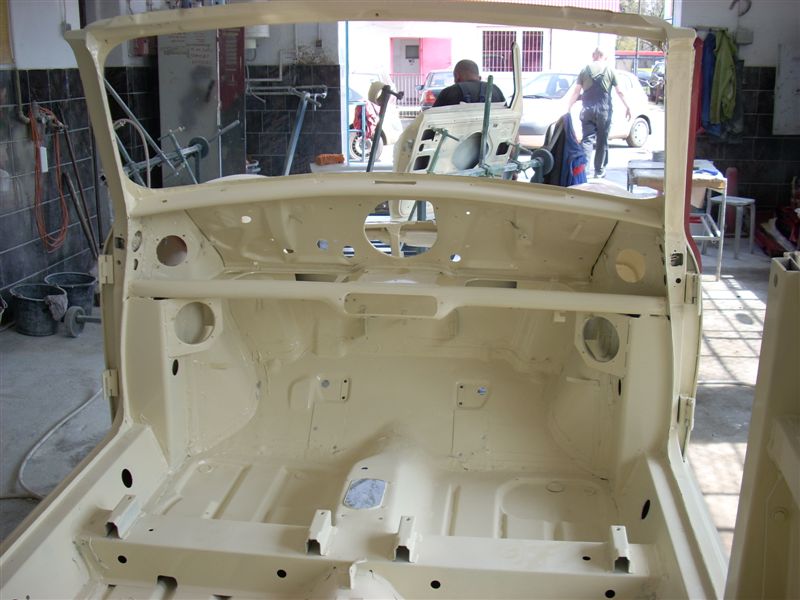

u Ciebie jest ciekawe rozwiązanie, ale gra w podłogę, myślałem bardziej o czymś na nadkolu, ale skierowanym w stronę kabiny, nie mam zdjęcia, żeby pokazać

Sadam pisze:u Ciebie jest ciekawe rozwiązanie, ale gra w podłogę, myślałem bardziej o czymś na nadkolu, ale skierowanym w stronę kabiny, nie mam zdjęcia, żeby pokazać
dokładnie na nadkolu jest bardzo dobre miejsce. tyko tzeba odpowiednie obudowy wystrugać. chce tak zrobić u siebie tylko na mniejszy rozmiar 13 lub nawet 10, tak aby poprawic średnie tony. doly mogą być z tyłu wtedy.

w oryginalnym Carbio jest fajnie bo takie otwory są fabrycznie zrobione
- image275.JPG (78.74 KiB) Przejrzano 1202 razy
- Posty: 8845
Re: nagłośnienie
orginalne czyli lamm czy convertible?
- Posty: 2671
Re: nagłośnienie
oryginalne czyli fabryczne czyli made by Rover

Re: nagłośnienie
dokładnie tak - powinny być dwa otwory na dole

- Posty: 8845
Re: nagłośnienie
w tym cabrio belka poprzeczna jest taka sama jak w normalnym mini?
laty pod wozka mocowania sa orginalne?
- Posty: 2671
Re: nagłośnienie
belka tak jak widać standardowa, łaty oryginalne
inne są progi wewnętrzne, słupki, wewnętrzne strony błotników tylnych ( to co pod boczkiem schowane), półka tylna z solidniejszej blachy i bez dziur na głośniki (te przeniesione są pod kanapę, tam zresztą też solidniejsza blacha wstawiona) dodatkowo mega wspornik mocujący tylne pasy na środku auta wchodzący aż w do połowy bagażnika i coś jakby rurki zaspawane w ramie przedniaj szyby wchodzące aż w nadkole
to chyba tyle jeśli dobrze pamiętam, w każdym razie w porównaniu z Cabrio-kitami, przynajmniej tymi które widziałem wygląda to bardzo solidnie, zresztą Cabrio wg. papierów waży aż 750kg, gdzie SPI z tego samego rocznika coś koło 680 jak dobrze pamiętam
