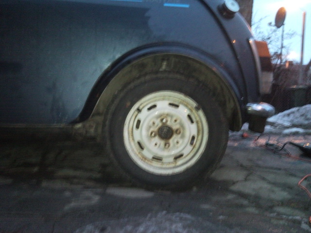

markfive pisze:
icemac pisze:..."śmiesznie" wygląda z przodu nadkola kawałek karoserii widać - odkręcić i nadginać (gościu który mi to robił powiedział, że nie chciał połamać)
Nie denerwuj się icemac, bo to co napiszę pewno Cię wnerwi :grin:
Nadkola są źle zamontowane.
Z przodu powinny zgrywać się z linią progu i wyciecia nadkola. Aby je zamontować należało najpierw zdemontować tylny zderzak i ewentualnie z tyłu dopasować do kształtu karoserii. Czyli krótko mówiąc są przesuniete do przodu a od przodu należało zacząć mocowanie a nie od tyłu. :grin:
ja sie nie zdenerwowałem :)
coś mi nie pasowało więc sie pytam :?:
czyli odkręcam, przykręcam przód i dopasowuję do tyłu
tylko czy naginać mocno, czy dać im sie "wyłozyć" maksymalnie do końca ??
dzieki za info

Re: nadkola group X z włókna szklanego
zrobione oceńcie co i jak :)
nie chciałem szaleć z naginaniem, coby nie strzeliło
jutro walnę lepsza fotkę w dzień
icemac pisze:nadkola zamontowane, przód docięty tylko tył ...
i nie chcę aby sie polamały podczas jazdy po naszych pięknych, prostych, "bezdziurnych" drogach :wink:
icemac pisze:zrobione
Tak jest OK
monsterk pisze:oł fuck :sad:
miałem podobne odczucia, ale troche mojej winy w tym, że nie spytałem się wczesniej jak ma to być zamontowane
cóż, człowiek uczy się na błędach nawet swoich :???:
teraz lakiernik będzie musiał nadmiar dziur zaspawać i wyszlifować :neutral:
jeszcze tylko uszczelki między nadkole i błotniki, aby lakier się nie rysował i będzie git :mrgreen:
dzięki za pomoc Panowie
