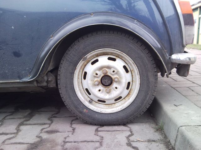

nadkola zamontowane, przód docięty tylko tył ...
"śmiesznie" wygląda z przodu nadkola kawałek karoserii widać - odkręcić i nadginać (gościu który mi to robił powiedział, że nie chciał połamać)
i nie chcę aby sie polamały podczas jazdy po naszych pięknych, prostych, "bezdziurnych" drogach :wink:

Re: nadkola group X z włókna szklanego
icemac pisze:..."śmiesznie" wygląda z przodu nadkola kawałek karoserii widać - odkręcić i nadginać (gościu który mi to robił powiedział, że nie chciał połamać)
Nie denerwuj się icemac, bo to co napiszę pewno Cię wnerwi :grin:
Nadkola są źle zamontowane.
Z przodu powinny zgrywać się z linią progu i wyciecia nadkola. Aby je zamontować należało najpierw zdemontować tylny zderzak i ewentualnie z tyłu dopasować do kształtu karoserii. Czyli krótko mówiąc są przesuniete do przodu a od przodu należało zacząć mocowanie a nie od tyłu. :grin:
