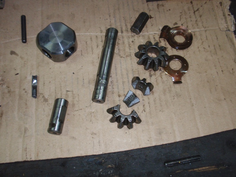

Wczoraj składałem skrzynie i zaniepokoił mnie dyfer z miniaka Czarka - czterosatelitowy z Minisporta. Kręcąc nim zaczynał się przycinać, po obejżeniu okazało się że jedna ośka kręci się w obudowie a powinna być zablokowana. Wziąłem się za rozbieranie i wyszło że jedna satelita zespawała się z ośką. Rozbieranie polegało na półgodzinnym napieraniu młotkiem w ośkę, wyszła dopiero wtedy jak satelita pękł na trzy części. Teraz mnie nachodzą myśli z czego robią i dlaczego takie g..... części.

tak wygląda dyfer po zatarciu jednej satelity i próbie wybicia ośki, przyczyną takiego stanu rzeczy jest brak smarowania ośki bo ten klocek miedzy satelitami jest tak spasowany że olej ma problemy z dostaniem się na ośkę

Re: Dyferencjał - satelity
no proszę, jaka dokumentacja :mrgreen:
