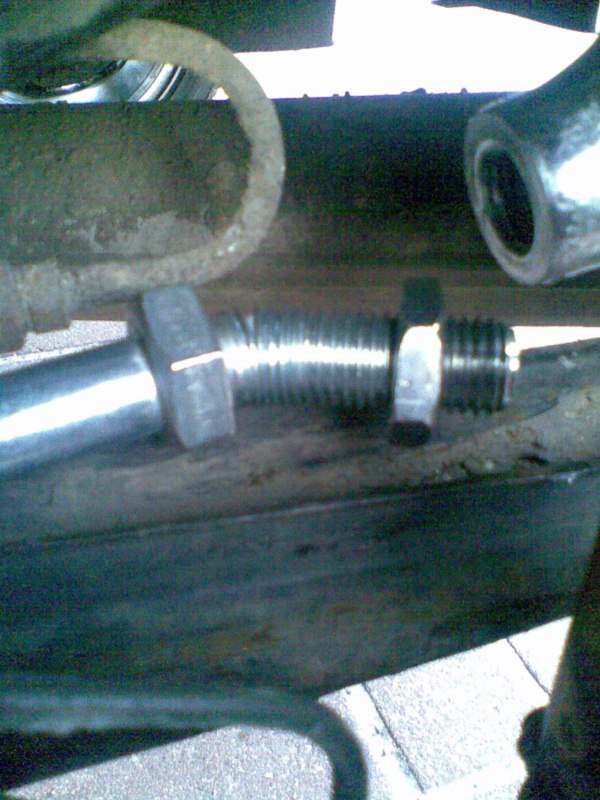

Tak jak rozpatrywałem high-low, tak właśnie coś mi się zdaje że przestane. Bochen będziesz je zamieniał na nowe czy wracasz do standardowego rozwiązania?

wymienie tę śrubę i zostawie. hilo to dobre rozwiązanie, gruch nie zmieniałem bo były w dobrym stanie (co nie zmienia faktu ze bede to za jakis czas robił).
Re: Amortyzatory
primo: za bardzo wykrecone
secundo: akurat ten rodzaj hilow ktory uzyles to bubel - ale rozwiazanie to wlasnie nowa sruba z dospawana tuleja zeby nie wwiercac sie w nagwintowana czesc
nie martw sie - nie tylko ty to przeszedles - no nie Luper?

flapjck1 pisze:secundo: akurat ten rodzaj hilow ktory uzyles to bubel
Po czym poznać, które hiloły to bubel a które są dobre?
Sam myślę o zakupie i nie chciałbym wydać kasy na "bubel".
Re: Amortyzatory
taki efekt daje siedząca grucha, przypatrz się gruszce że ma odciśnięty talerzyk odbojowy od środka.
Już to kiedyś pisałem że hi-lowy nie załatwią sprawy podniesienia samaochodu :twisted:

iwohank pisze:
gruby gwint ( chyba 1,5 ) to bubel
zeby to mialo wieksza wytrzymalosc to musi byc drobnozwojna sruba
Re: Amortyzatory
oryginalne hi-lowy z mini spares mają taki sam gwint
