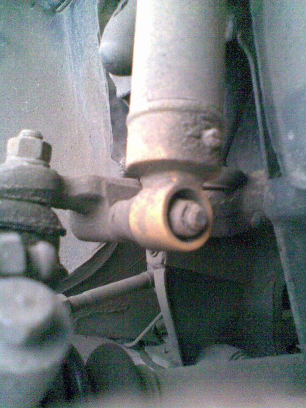

dzisiaj odjezdzajac spod domu, po przejechaniu garba spowalniającego, z zamyślenia wyrwał mnie jakiś dziwny metaliczny dzwiek. niezwłocznie walnąłem się pod samochód, zeby zobaczyc co to. ku mojemu zdziwieniu, amortyzator spadł z dolnego mocowania.
sama gumowa tulejka pozostała na miejscu, dolne ucho pozostało puste i było wysunięte ze sworznia. tu pada pytanie - czy nie powinno to byc rozwiązane w ten sposób żeby nawet w przypadku bardzo zuzytej, rozwulkanizowanej tulei, amortyzator nie spadł? wydaje mi się, że ta mała nakrętka jest niewystarczająca... drugie pytanie, co mam teraz z tym zrobić? czy zakład zajmujący się amortyzatorami będzie w stanie zapewnić mi odpowiednią tulejkę, czy muszę takiej szukać na własną rękę? mam z przodu regulowane spaxy. dzięki z góry za odpowiedź

Powinna być jeszcze podkładka o średnicy zewnętrznej równej średnicy ucha amortyzatora. Sprawdź od razu drugą stronę i tył czy sobie kiedyś ktoś nie zapomniał, a także czy amortyzator jest prosty. Gumy występują jako część zamienna. Na przykład tutaj

te tulejki, jak rozumiem są uniwersalne tj. pasują zarówno do górnego jak i dolnego ucha amora? myślisz, że możliwe jest że podkładka po prostu sie rozleciała? bardziej prawdopodobne, że paprok ktory uzywal tego samochodu wczesniej po prostu jej nie wlozyl..
Re: Amortyzatory
nie zalozona innej opcji nie ma

wracając do mojego tematu, na zdjęciu poniżej stan amortyzatora przed zalozeniem podkładek. zajebisty ktoś miał pomysł na to. naprawdę, polecam wszystkim gorąco sprawdzenie czy ktoś wam nie odwalił takiego numeru. wystarczy sie schylić.

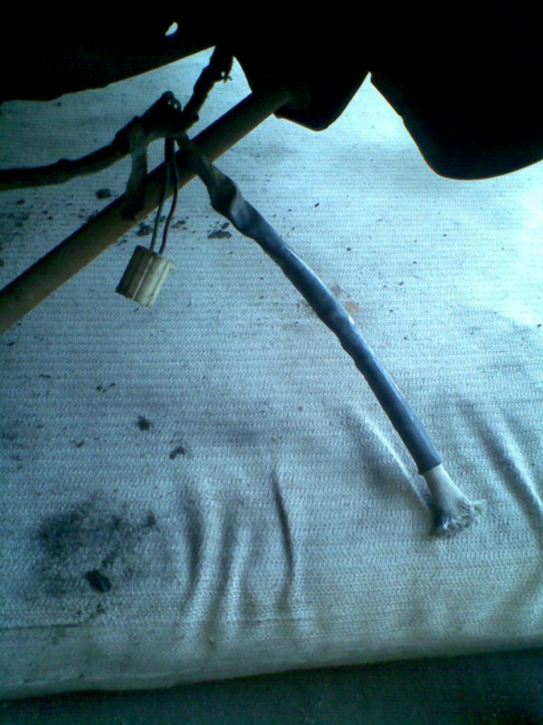

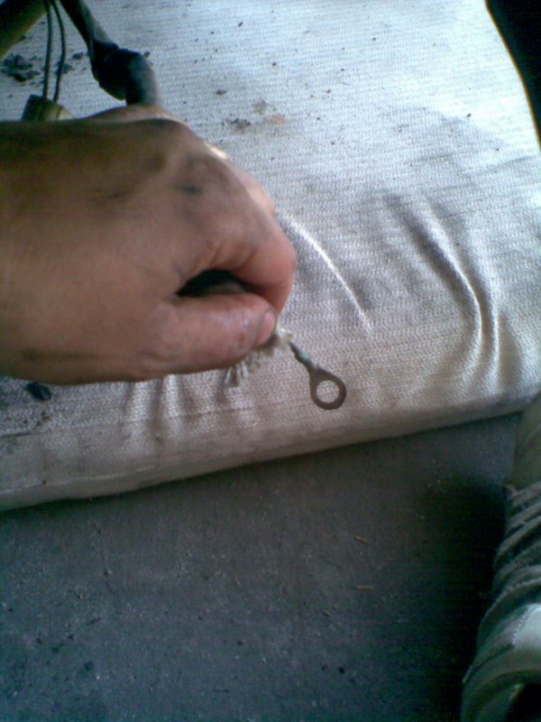

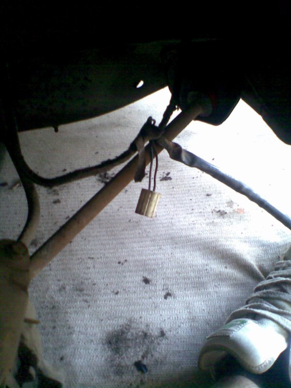

mam pytanie odnosnie przodu. podczas grzebania od strony pasażera z pomiędzy silnika i blachy między silnikiem a kołem wyjąłem kabel a w zasadzie dwa. jest to kabel który się rozgałęzia z jednej strony jest dosyć gruby i zakończony oczkiem, chyba jakaś masa a drugi to taka okrągła wtyka z dwoma wcięciami poziomymi. do czego to do cholery jest?
to samo zresztą mam z od strony kierowcy - w nadkolu wisi dosyć krótki kabelek z taką samą wtyczką. identyczna jest pod grillem z przodu i jeszcze koło klaksonu (ktoś pisał że ta akurat jest do klimy). jakieś pomysły co do tajemniczych kabli?

gruby kabel z oczkiem to masa komputera , ale najlepiej to zrób fotki tych końcówek

Poniżej zdjęcia wtyczek o których pisałem wcześniej

To jest wiązka od halogenów, tych środkowych, oczko to akurat jest zasilanie i przykręca się do rozrusznika. reszta wiązki powinnna iść do dodatkowego włącznika

Zajebiscie. To teraz mam dwie instalacje do halogenow. No cóż, za błędy się placi
