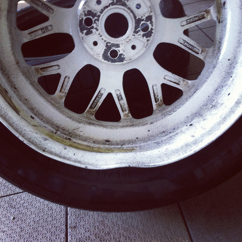

Albo ostatnio jak strzeliłem dziurę to o taki był wynik:
to jak? co by się stało z mniejszym profilem opony? Felga by po prostu pękła.

Co do opona Fun Flat to auto jest znacznie twardsze na nich bo w profilu opony masz wstrzelona siatke usztywniajaca opone.
Jak wgniotlo felge tak to pewnie opona tez dostala po tylku, sciag i zobacz czy nie ma w srodku naruszenia struktrury opony
