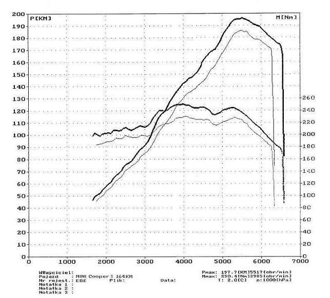

nie dawno wróciłem właśnie z hamowni... oto co mi wyszło...
197,7 KM i 250,4 Nm :grin:
Chyba pokuszę się jeszcze o IC z GP
Ostatnio zmieniony 07 gru 2010, 18:50 przez speedfight, łącznie zmieniany 1 raz.

btw. czy dobrze widze, że u Ciebie też z każdym pomiarem było coraz więcej ??? :mrgreen:

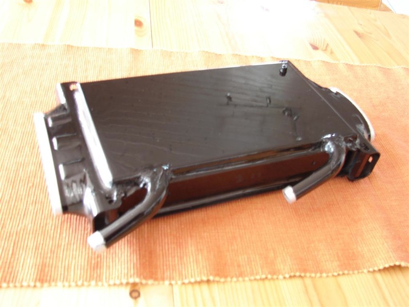

Ten ICek to tylko z Worksa GP, Worksowy niczym się nie różni :smile:

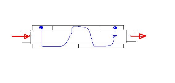

Co do wodnego to myślę, że sprawa jest do wykombinowania, kilka DIY-wersji już się pojawiało tu i tam. Zazwyczaj z chłodnicą ze Smarta jako wymiennik ciepła, pompą z e39 TDS bodaj i obudowanym seryjnym IC.
Chłodnica ze Smarta to 100 zeta, pompa pewnie podobnie. Do tego rezerwuar i kilka m węży. I ktoś, kto ogarnia kwestie samego IC tj. jego budowy.
W załączniku dwa zdjęcia takiego IC wykonanego w sposób domowy, opisany wyżej. Poprosiłem też o prosty przekrój :wink:
