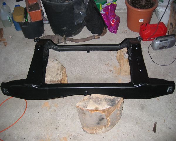

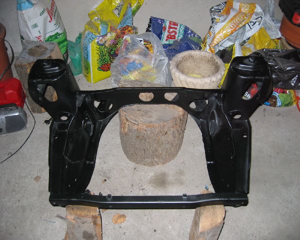

- Posty: 2294
Re: Sułtan 1275
wózki gotowe na uzbrojenie
- IMG_0286.JPG (59.92 KiB) Przejrzano 1159 razy
- IMG_0283.JPG (68.76 KiB) Przejrzano 1159 razy
Re: Sułtan 1275
Fajnie, że masz już wózki za sobą - zazdroszczę
Będziesz coś jeszcze przy nich robił? Na zdjęciach ta czerń ma różne odcienie i wygląda jak by było niedomalowane?
- Posty: 2294
Re: Sułtan 1275
heh różne odcienie bo kurz osiada no i były miejsca które się lekko otarły jak gdzieś je tam rzucili/odrapali więc lekko prysnąłem by to zakryć
także teraz to tylko składanie

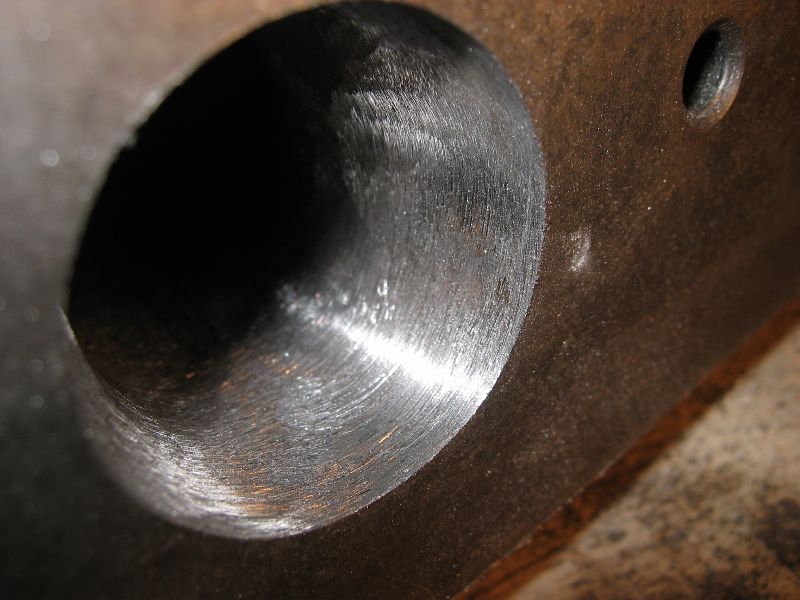

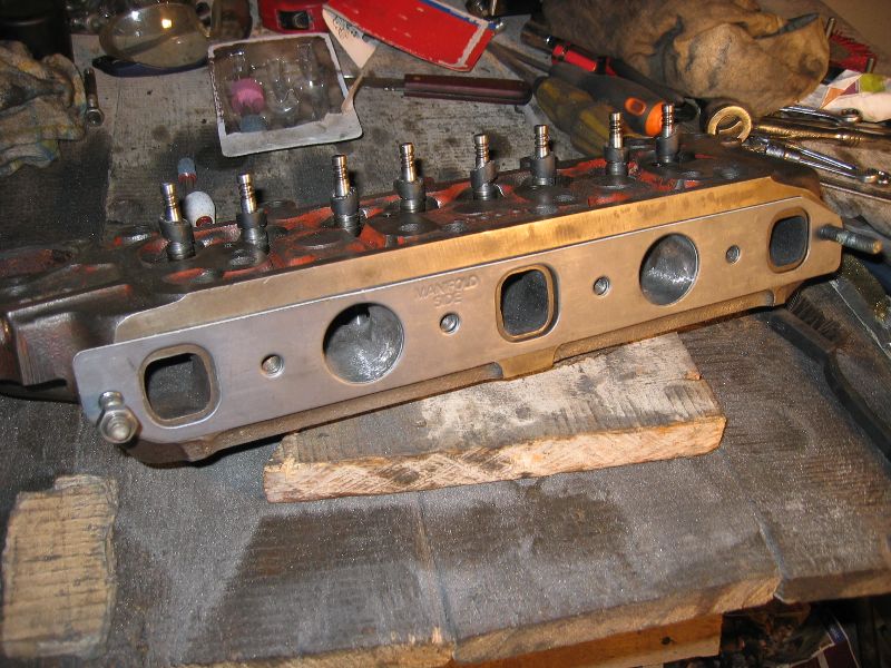

- Posty: 2294
Re: Sułtan 1275
budą zajmuje się lakiernik - będzie gotowa w swoim czasie
koncepcja lekko zmodyfikowana, rezygnacja z maski na gwoździe, zostaje standard na zawiasach
laminatowa maska pójdzie do drugiego projektu jeśli takowy powstanie hehe
a ja szykuję resztę
na fotach głowica po wyrównaniu progów dolotu
a ja szykuję resztę

- monsterk
- Posty: 2057
Re: Sułtan 1275
tylko że te progi były potrzebne
Kolektor który Ci podeśle osadza się na tych podtoczeniach tak jak kolektor od SPI
Głębiej trzeba ryrać, tam przy prowadnicach
- Posty: 2294
Re: Sułtan 1275
to pomyślę o zlikwidowaniu progów w kolektorze

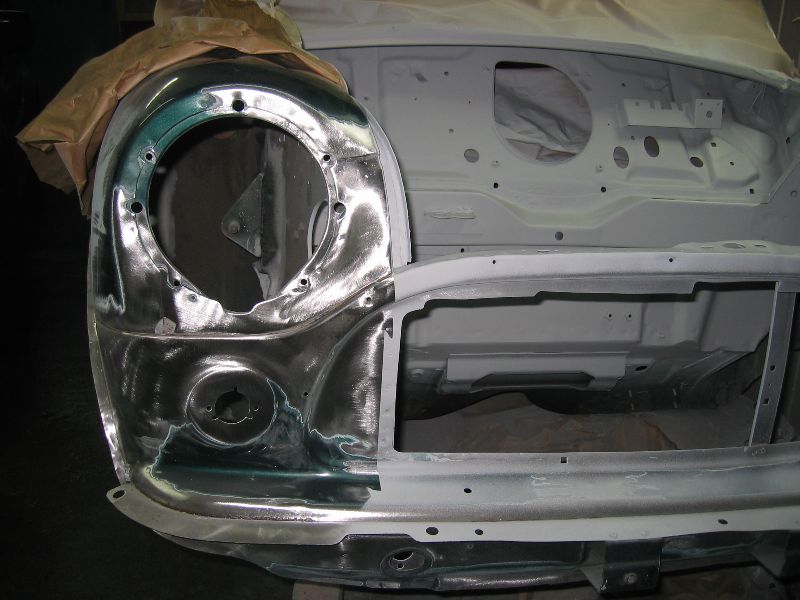

- Posty: 2294
Re: Sułtan 1275

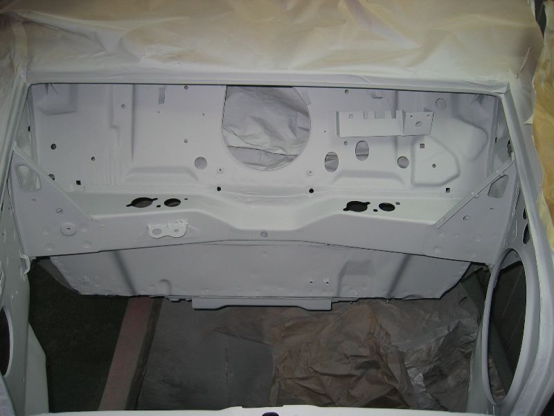

buda tydzień temu została przejęta przez lakiernika
komora silnika po ogarnięciu - pociągnięta środkiem antykorozyjnym oraz podkładem

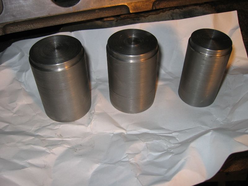

- Posty: 2294
Re: Sułtan 1275
wracając do silnika
w jaki sposób dajecie sobie radę z wyjęciem panewek wałka rozrządu?
ja właśnie odebrałem od tokarza mały zestaw pomocniczy jak na zdjęciu
