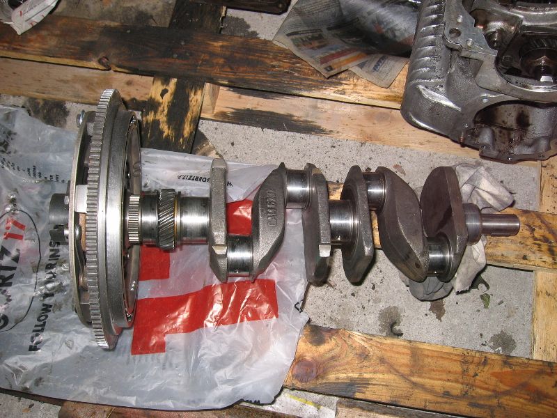

ok teraz rozumiem, choć napisałeś pod postem monstera odnośnie planowania głowicy
ja nie polerowałem dolotów tylko likwidowałem karby, a polerowanie nie jest wskazane ponieważ może powodować skraplanie paliwa, a w efekcie wypalanie gniazd
sama likwidacja karbów jest przez Vizarda może nie tyle wskazana co dopuszczalna a koleś zjadł zęby na silnikach miniakowych
ja oczywiście póki nie odpalę swojego grzmota to chylę głowę bo dopiero poznaje te kwestie
ale przyznam że temat modów jest wciągający jak jasna cholera

- Posty: 2294
Re: Sułtan 1275
hehe niecierpliwy się znalazł
buda się robi - podstawa to dobre oczyszczenie a to trwa
a resztą sam Marcin wiesz i tu nie pogonimy
może jutro coś podejrzę to wrzucę
a póki co praktycznie wszystkie graty już są i właśnie dochodzą więc poleci składanie pełną parą.. silnik, wózki itp itd.... no i potem do kupy
z rzeczy które ogarnąłem to odciążenie zamachowego o 0,8kg i wyważenie tego wraz ze sprzęgłem i wałem korbowym także dół przygotowany
miałem jeszcze poryrać korbowody ale odpuściłem tym razem
aaa no i ssak w skrzyni zamontowany znaczy central pick up pipe - czekam na łożyska dyfra i skrzynię zamykam
