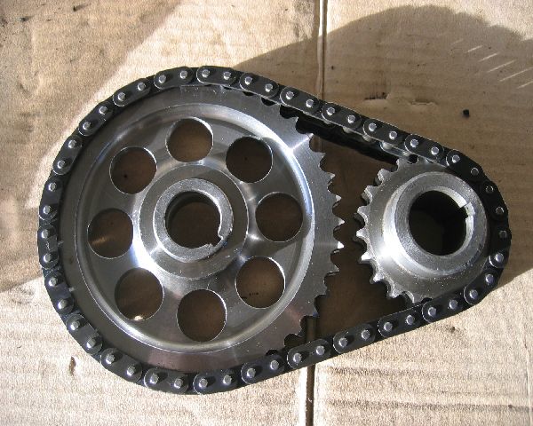

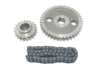

poniżej mamy duplexa którego można dostać w naszych rodzimych sklepach - 2 otwory fi16
jeszcze niżej po małym tuningu - 8 otworów fi20
co uzyskaliśmy?
duże koło standard ma 816g, po nawierceniu 706g (13,5% lżejsze)
łańcuch to 370g, małe kółko 323g
czyli przy komplecie standard miał 1509g - po operacji 1399g czyli nieźle :twisted:

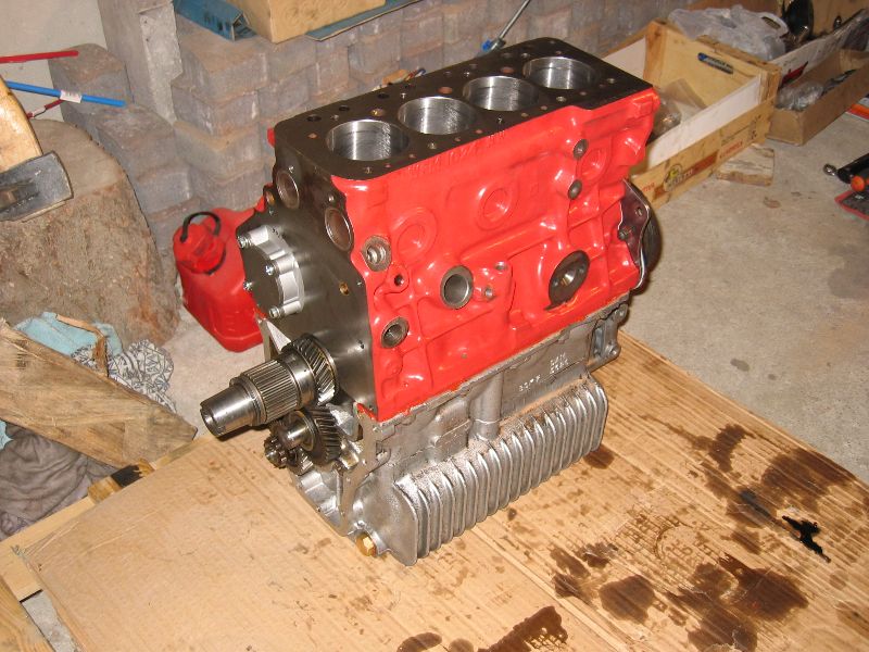

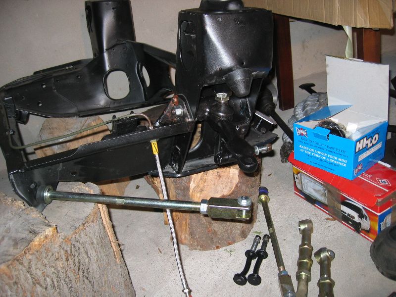

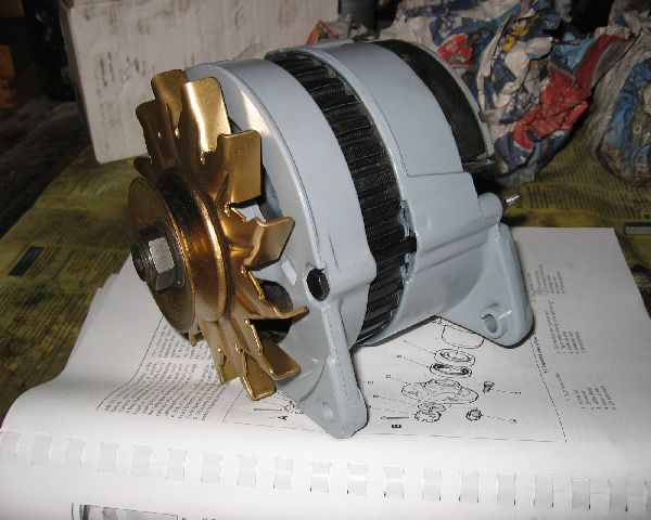

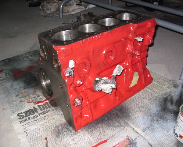

kolejny dzień w garażu...
składanie zwrotnic, wahaczy, docieranie zaworów
malowanie bloku i głowicy - po oczyszczeniu położona pierwsza warstwa czerwonego półmatu Hammerite
druga fota to alternator po odświeżeniu

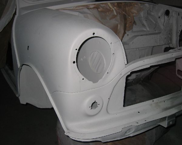

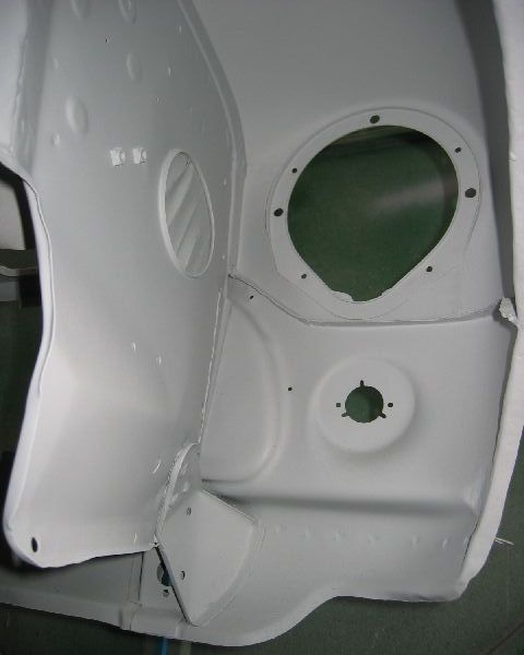

prawy błotnik po oczyszczeniu i zapodkładowaniu
lewy już także prawie gotowy
samo dobre oczyszczenie pochłania naprawdę ogrom godzin i tu się nie pogoni

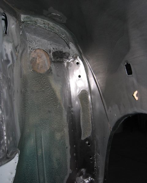

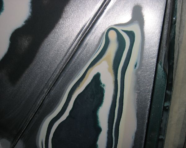

a tu ciekawostka
na A-panelu lewym wydać małą historię wcześniejszych napraw
oprócz oryginalnej farby kolejne 3 powłoki po kolejnych malowaniach
stan igła niebity hehehe
tak w ogóle to wyszło przy tych pracach że był trafiony stroną kierowcy, błotnik wstawiony oryginał i później jeszcze raz się ktoś nim oparł o jakiś słupek przednim pasem bo szpachla była na środku
poniżej błotnik lewy po oczyszczeniu

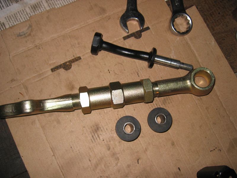

a dziś męczyłem się z montażem górnych przednich wahaczy i poległem na montażu wahacza dolnego
a dokładnie to nie do końca wiem jak włożyć minisparesowe gumy w wahacze by pasowały na trzpienie wchodzące w ramę
gumy mają tulejki specjalnie umieszczone skośnie i tu pojawia się mały problem
myślę że wykonam "telefon do przyjaciela" ;)

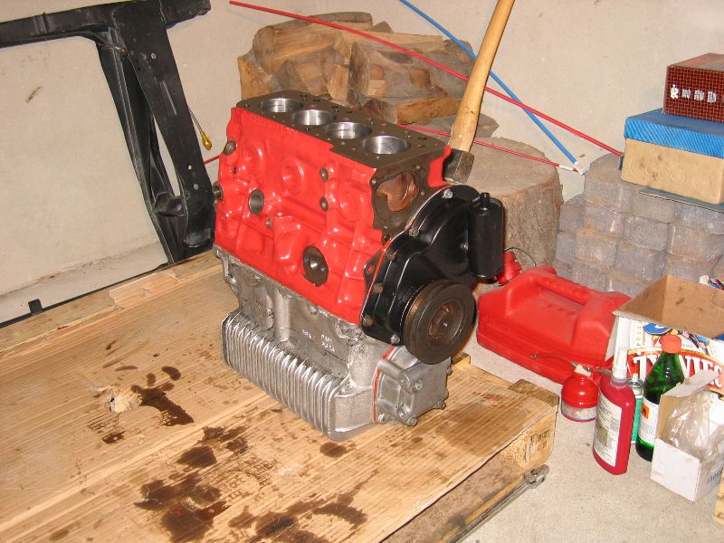

silnik się składa
uprzedzam pytania - siekiera nie była do tego używana :mrgreen:
